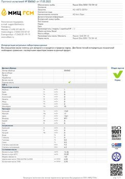

25 мая 20224 г Популярное сообщение Закреплён Repsol Elite NEO 5W-30 API SN свежее за анализ спасибо Kopras. Масло заявлено как: API SN; ILSAC GF-5. Артикулы коды для заказа в интернет магазинах: 6454/R - Repsol Elite NEO 5W-30 API SN 1L 6453/R - Repsol Elite NEO 5W-30 API SN 4L
22 октября 20224 г Автор Популярное сообщение 17 часов назад, testlpu сказал: Субъективно, оно менее вязкое, чем оригинальное Тойота 5w-30 от дилера. Двигатель работает тише, вибраций меньше. Либо что-то не так с тестом, либо с маслом в образце. в том и дело что это субъективно, согласись ты так вязкость не определишь на слух и вибрации А здесь по анализу, предоставленному кстати самим оф. дилером, видно что масло вязкости 12cst, чего у масел API SN ILSAC GF-5 просто де должно быть. У них вязкость 10, ну от силы 11cst. По факту завод просто разлил одно масло в разные канистры и написал разные спецификации на канистре, которым масло вообще не удовлетворяет. Я уже молчу про то, что это подделка Repsol, внаглую сделанная целым заводом в подмосковье, это масло не из Испании, на нем нельзя писать Made in Spain. Нет такого Repsol в Испании - он там другой по составу и соблюдает рецептуры. Его защищают на форуме либо засланные продавцы этого барахла, либо те, кто по дешевке купился на это барахло и пытается теперь оправдать свой выбор.

24 октября 20224 г Автор testlpu ну отнесите себя ко второй группе людей, купили потому что "дешево-сердито-вибрации-шум меньше и теперь оправдываем свой выбор этим." Я же не осуждаю, констатирую... Мы тестили испанский Repsol, можно посмотреть в теме Масла Repsol анализы до 2022 года. У них никогда не было левых неизвестных пакетов присадок и минералок в составе, на которые они заявляли несоответствующие спецификации. А тут какой Репсол не возьми, пакет одинаковый, минералка для удешевления, а спецификации разные от API ILSAC, ACEAC3 и до A5/B5 и A3/B4. Любой кто более менее разбирается в маслах, скажет что так не может быть.

26 октября 20224 г Автор testlpu все верно, только Sintec пишет API SN ILSAC GF-5, которые этому пакету соответствуют и не льет туда минералку, делает на гидрокрекинге, как положено. (хотя ради объективности Синтек уже после этого видео, СВО и санкций, тоже наделал потом продуктов с приписанными спеками). А теперь давайте посмотрим, что выпустил якобы испанский Repsol. Вот это у нас якобы AСEA A5/B5; FORD WSS-M2C913-C. Пакет левый, таких ACEA A5/B5 не бывает. А это уже ACEA C3, VW 505.01/502.00/505.00 5W-40 - на точно таком же левом пакете. Если кто не в курсе, A5/B5 это полнозольное масло с высоким щелочным 10-11, а ACEA C3 это среднезольник со средним щелочным 6-8. Это разные стандарты, разные физико-химические параметры, разные моторные тесты итд. Почему пакеты то у них одинаковые? А теперь вуаля, полнозольник на этом же пакете MB 229.3; ACEA A3/B3, VW 502.00/505.00; PORSCHE A40. Ну может они хотя бы требовательный и среднезольный ACEA C3 VW 504/507 сделали на нормальном, нужном пакете? Как делают все европейские производители? Нет. Пакет как у трех остальных. То есть совершенно разные масла, совершенно разных стандартов, которые должны быть разные как небо и земля, выпущены на одном пакете присадок. Масла с одного рукава разлиты по разным канистрам? Это как? Что это за пакет присадок история умалчивает. У него нет ни ACEA C3, ни A3/B3, ни 504/507, ни A5/B5. А вот настоящий испанский Repsol 504/507 протестированный Ойл Клубом в 2015м году. Все как полагается, Среднезольник ACEA C3, пакет присадок Lubrizol, на котором полмира производило VW 504/507. Вот скажите еще после этого, что-нибудь колкое в мою сторону и оправдательное в сторону "испанского" Repsol. Честно. Я решу что вы коммерчески заинтересованы и перестану отвечать... ибо тогда вам моя истина не интересна...
