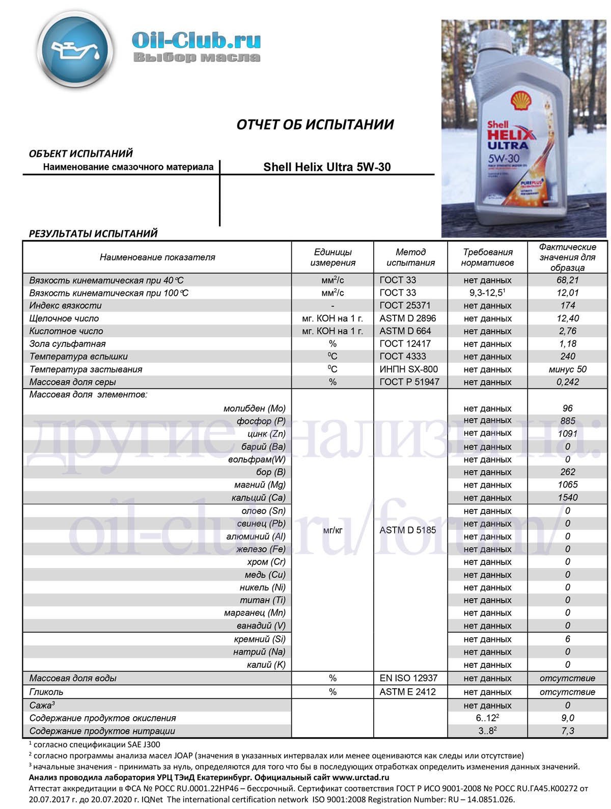

Вопрос собственно был в том, что я не видел, что залили в сервисе (отвлекли). Плюс менял в нем первый раз, и так как, они залили маслом не только клапанную крышку, а еще и с боку оно умудрилось стечь вниз через приводы валов (судя по видимым следам, когда поднял авто). Судя по присадкам и вязкости вроде похоже на новую версию этого масло. Смущает кремний в основном. Кто что думает?
Изменено пользователем KeshaKing
7 минут назад, KeshaKing сказал:
Не, ну там в описании вообще 11.7 и 66)) Думаю ближе все таки к новому 5w-40 SP
А если так ? :smile:
1262544653_ShellHelixUltra5W-30(VOABASE).jpg.e5b8bfbd938b47518c58744c305ddc8c.thumb.jpg.b0332e52e08f7e01ad2bc65b965cb210.jpg
Ну если так, то да, даже не известно к чему ближе)))
