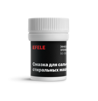

Господа, а вот такая смазка достойна внимания? https://efele.ru/catalog/plastichnye-smazk/efele-smazka-dlya-stiralnykh-mashin/
Ибо разобрав СМ я понял смазка нужна именно для сальника. Там конечно за 5 лет просто жесть.
Артикул: 0098203
Силиконовая уплотнительная смазка для смазывания и защиты сальников стиральных машин
Цвет Белый полупрозрачный
Базовое масло Силиконовое
Загуститель Неорганический
Добавки (наполнители) Специальный пакет присадок
Класс консистенции по NLGI 3
372 ₽ за 20 г.

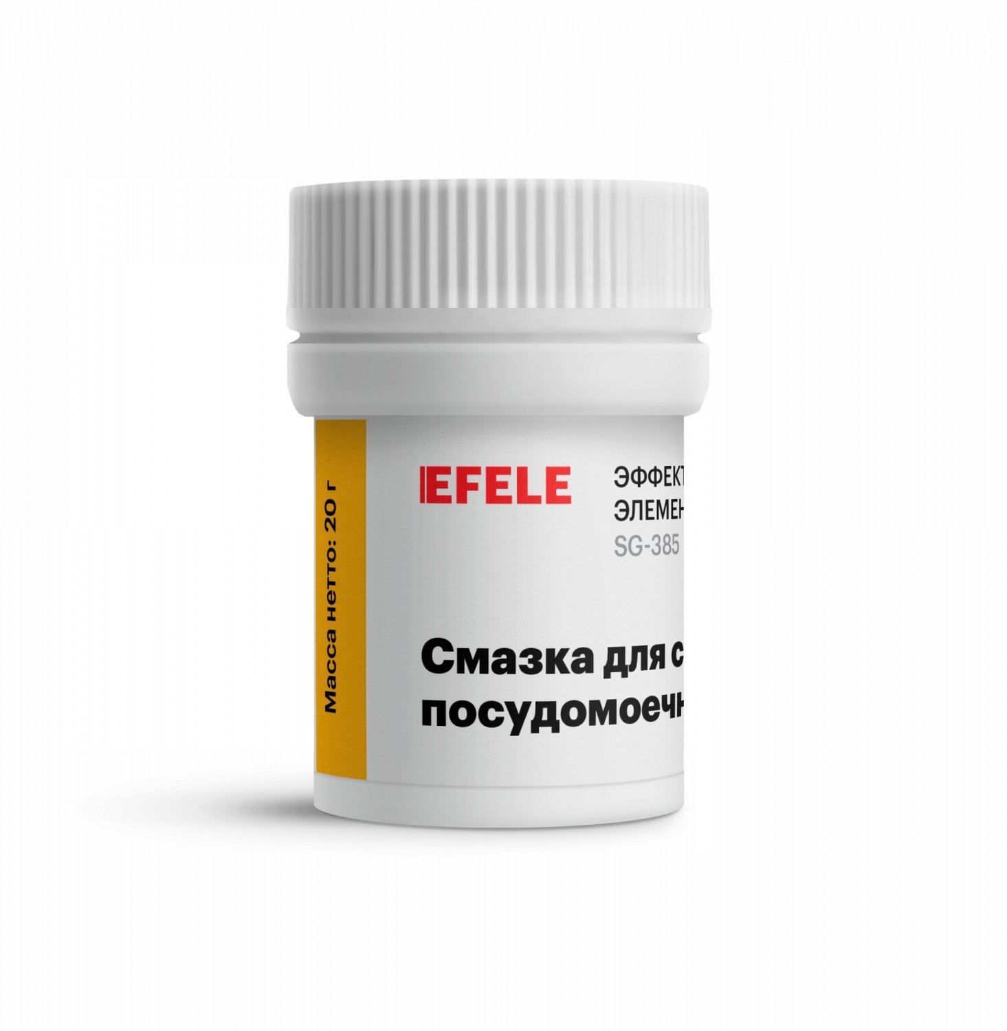

Obormot Ровно тоже самое что самоделка из ПМС + силикагель. Может только полимера чуть добавили. Вязкость они правильную взяли для таких целей, не как "три буквы на заборе".
ещё у них есть "для посудомоек" с примерно идентичным описанием, но пищевым допуском.
в чём разница со "стиральной" хз, описания (очень общие) и цена идентичны, только пищевой допуск у второй есть.
на озоне, вайлдбериз и тд отзывов и фоток по ним нету, а хотелось бы.
https://efele.ru/catalog/materialy-s-pishchevymi-dopuskami/efele-smazka-dlya-posudomoechnykh-mashin/

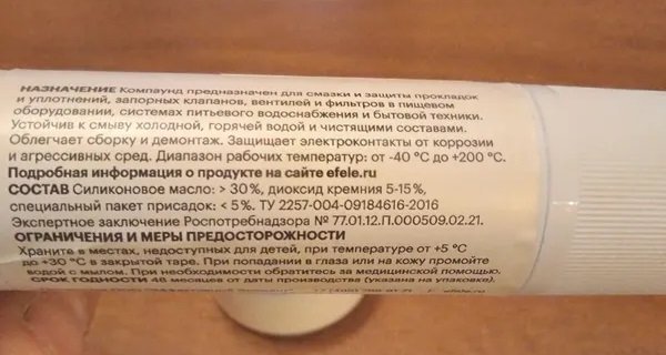

вот кстати ещё, тоже 60 000 сСт
https://efele.ru/catalog/materialy-s-pishchevymi-dopuskami/silikonovaya-smazka-kompaund-efele-sg-385-s-pishchevym-dopuskom/
Силиконовая смазка-компаунд EFELE SG-385 с пищевым допуском NSF H1
Артикул: 0097282
примерно те же 367 р за 20 г
Диапазон рабочих температур от -40 до +200 °С
Плотность при 25 °С 1 г/см3
Вязкость базового масла 60000 сСт
Потери на испарение (24 ч, +200 °С) 1,7 %
Выделение масла (24 ч, +200 °С) 0,6 %
Испытания на коррозионное воздействие на металлы (медь, сталь 45) Выдерживает
Плотность при 25°С - 1 г/см3
Диэлектрическая проницаемость - 2,8 при 100 Гц
Удельное сопротивление - 1 x 10^14 Ом*см
Электрическая прочность - 10 кВ (на пробой)
вопрос:
Какой из Ваших продуктов посоветуете для смазки уплотнительных сальников в насосах, используемых для перекачки питьевой воды?
Ответ:
Здравствуйте! Для данного применения подойдет смазка-компаунд EFELE SG-385.
https://efele.ru/articles/smazka-kompaund-sg-385-novoe-reshenie-v-oblasti-uplotnyayushchikh-materialov/
на озоне позиционируется как "Аналог Molykote 111 Compound, Molykote DC4 и Molykote High Vacuum Grease"
и масса отзывов с фото и видео.
народ активно мажет кофемашины.

16.05.2022 в 16:22, Screwdriver78 сказал:
У LG есть дренажный слив за сальником.
Я тоже был удивлён когда его там увидел. Получается, что о умирающем сальнике вас должна оповестить водичка из этого дренажа.
Сальник должен быть оригинальный, а не похож на оригинальный. Когда их сравниваешь сразу понимаешь почему надо ставить только оригинал.
Я закладывал в сальник Гидру, а в подшипник набил красную STP типа литол.
смазки EFELE для посудомоечных машин и для стиральных машин это одна и та же смазка EFELE SG-385
блин, там же прям на баночках в углу написано.
а я их тут сравниваю...
