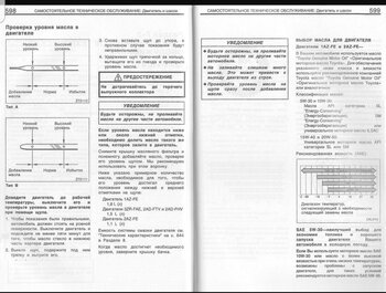

5w30 идет по книжке, а тут советуют 0w20)
Какого года ваш Рав4? Скан или фото книжки сюда выложите, плиз
29 минут назад, Euro сказал:
2008 года  акпп
41 минуту назад, Волнистая сказал:
