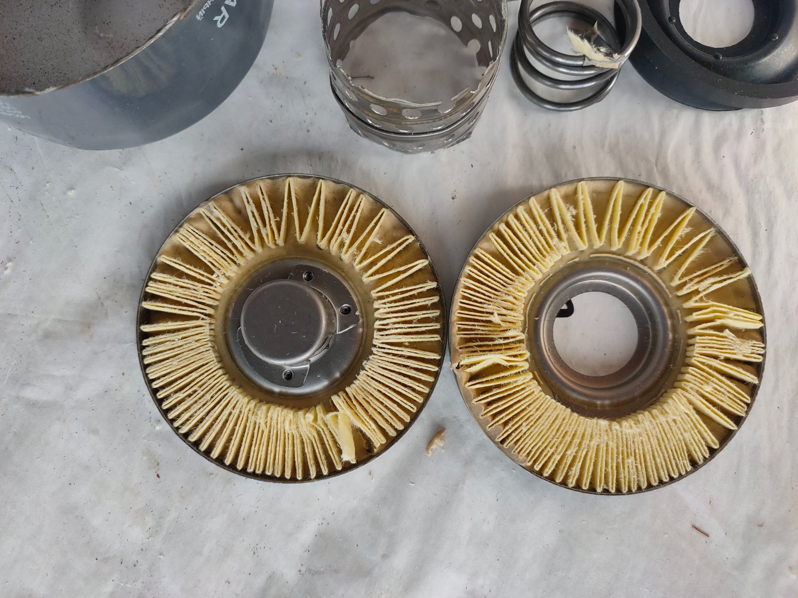

Дюпелёк примерно на 50гр легче Манна 914/2.

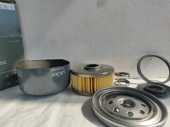

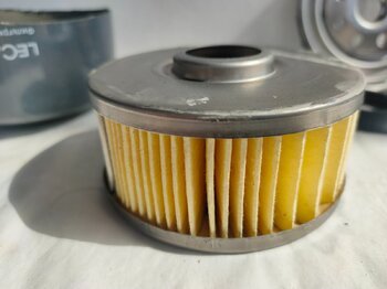

На днях постараюсь распилить.

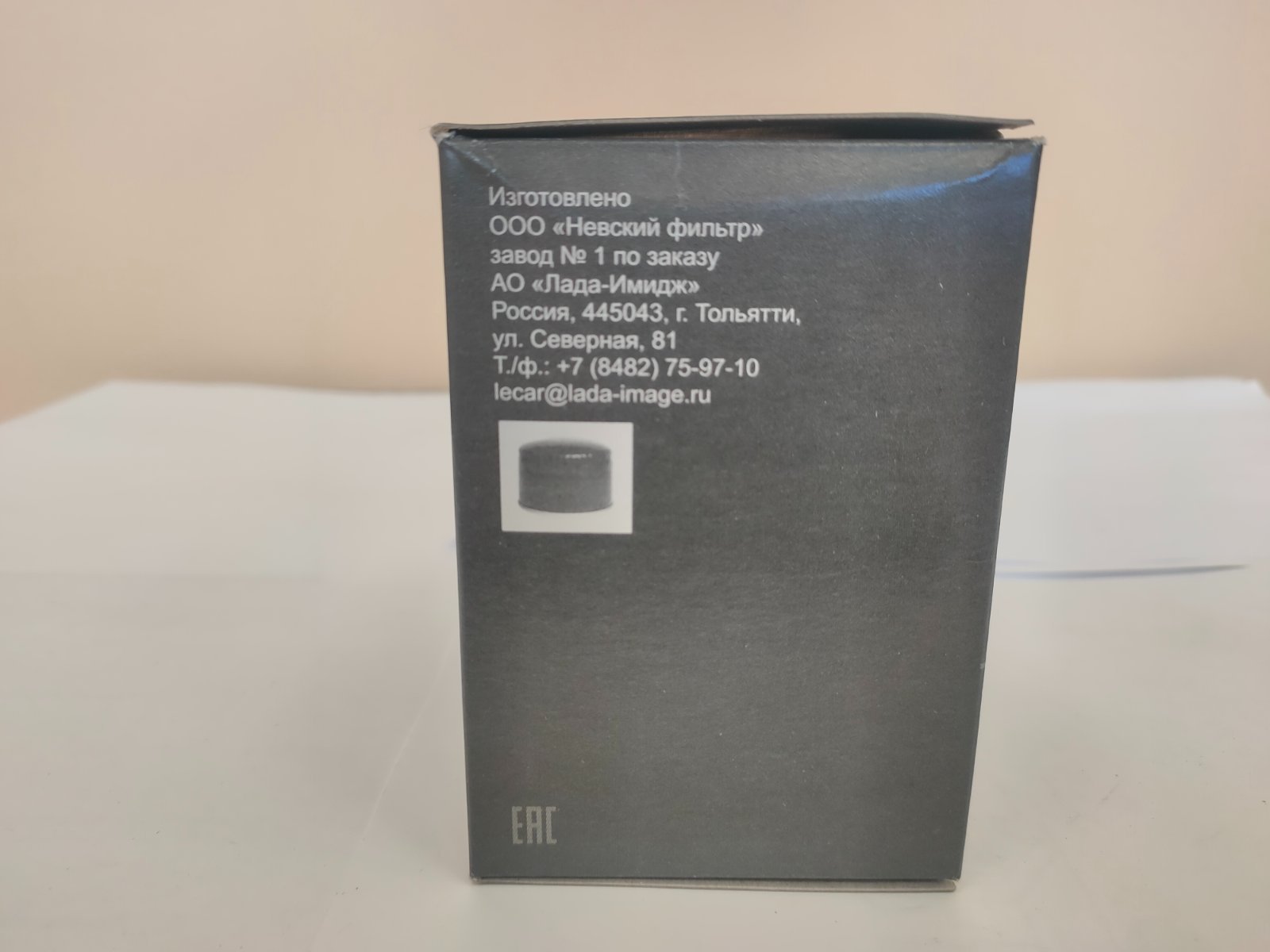

Фильтр LECAR LECAR011030201
Производство ООО "Невский Фильтр".

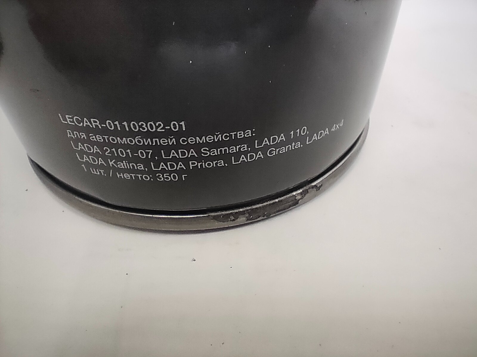

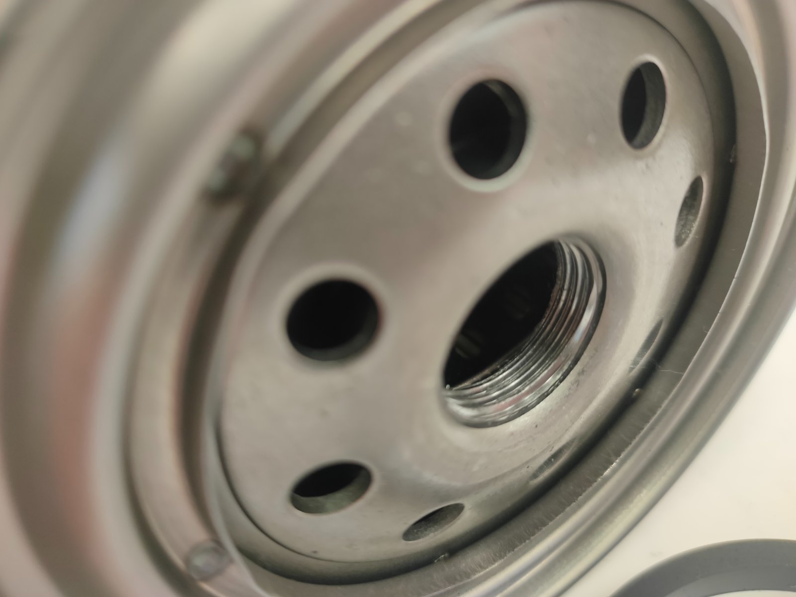

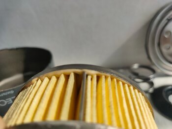

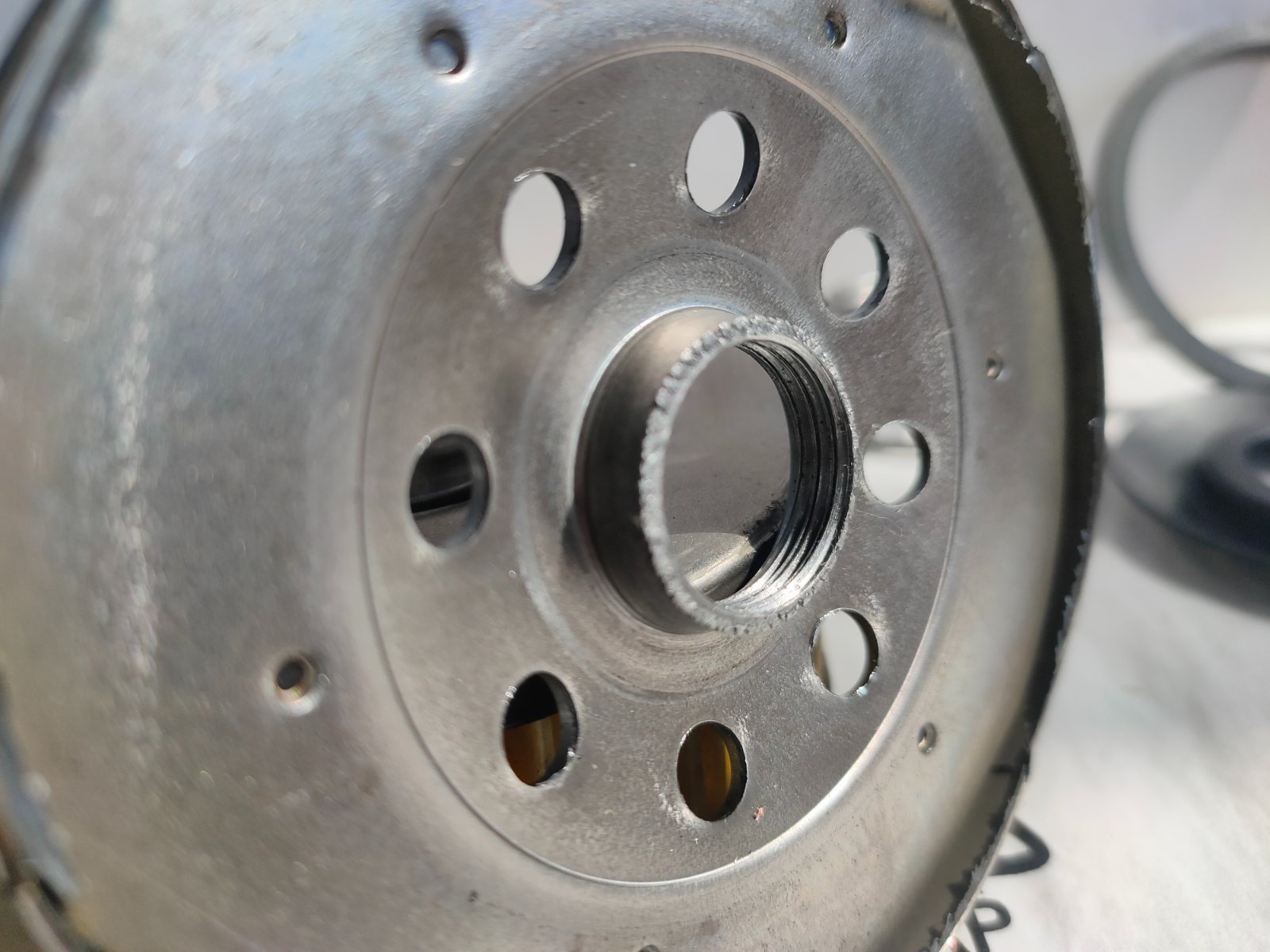

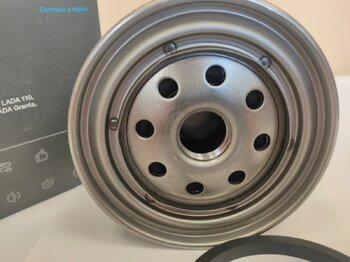

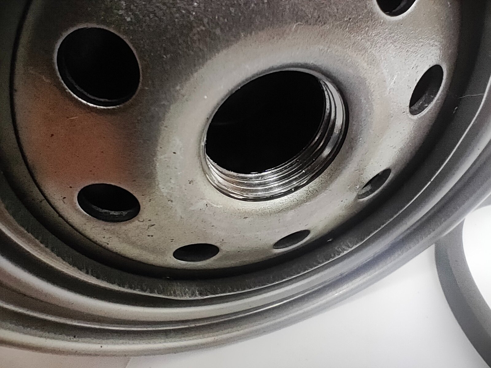

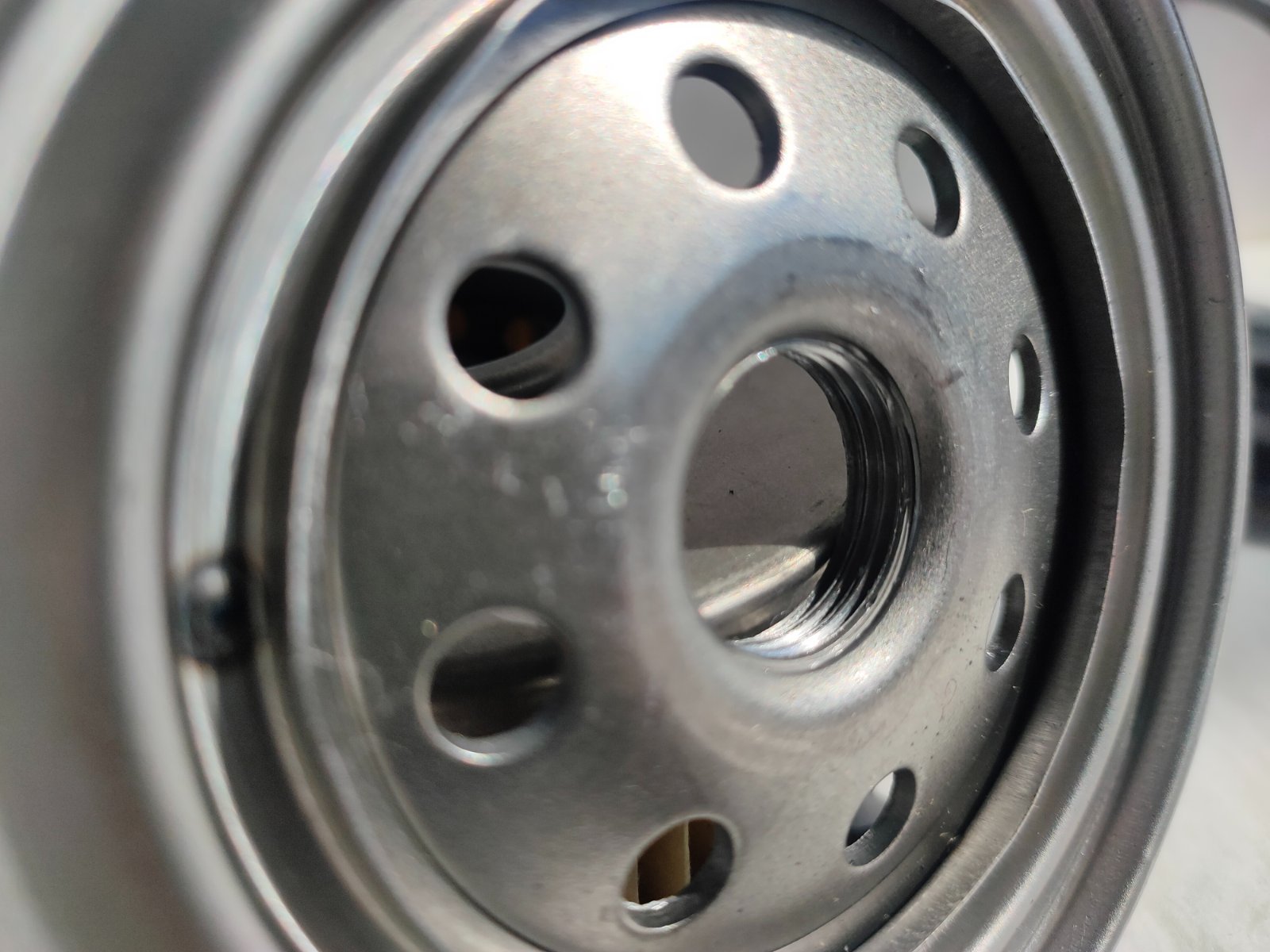

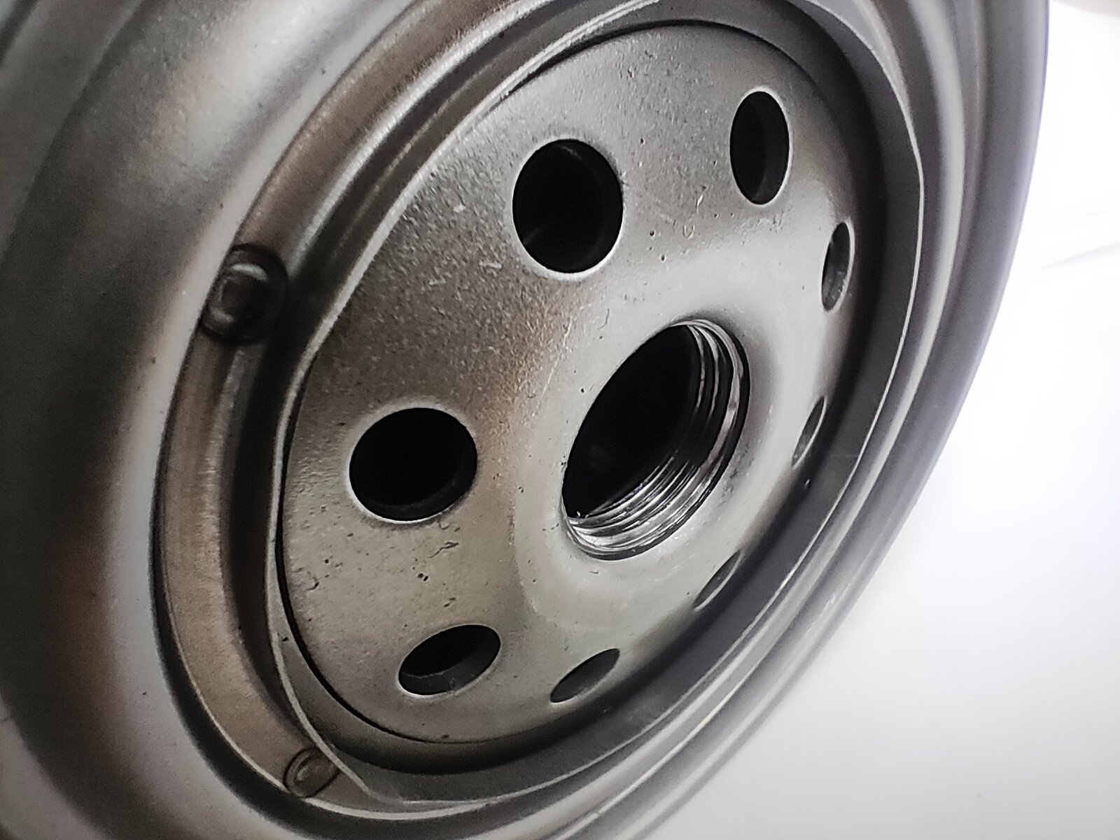

Резьба и сама обработка металл на 3+, есть шероховатости металла, есть заусенцы, что выдаёт дешманское изделие.

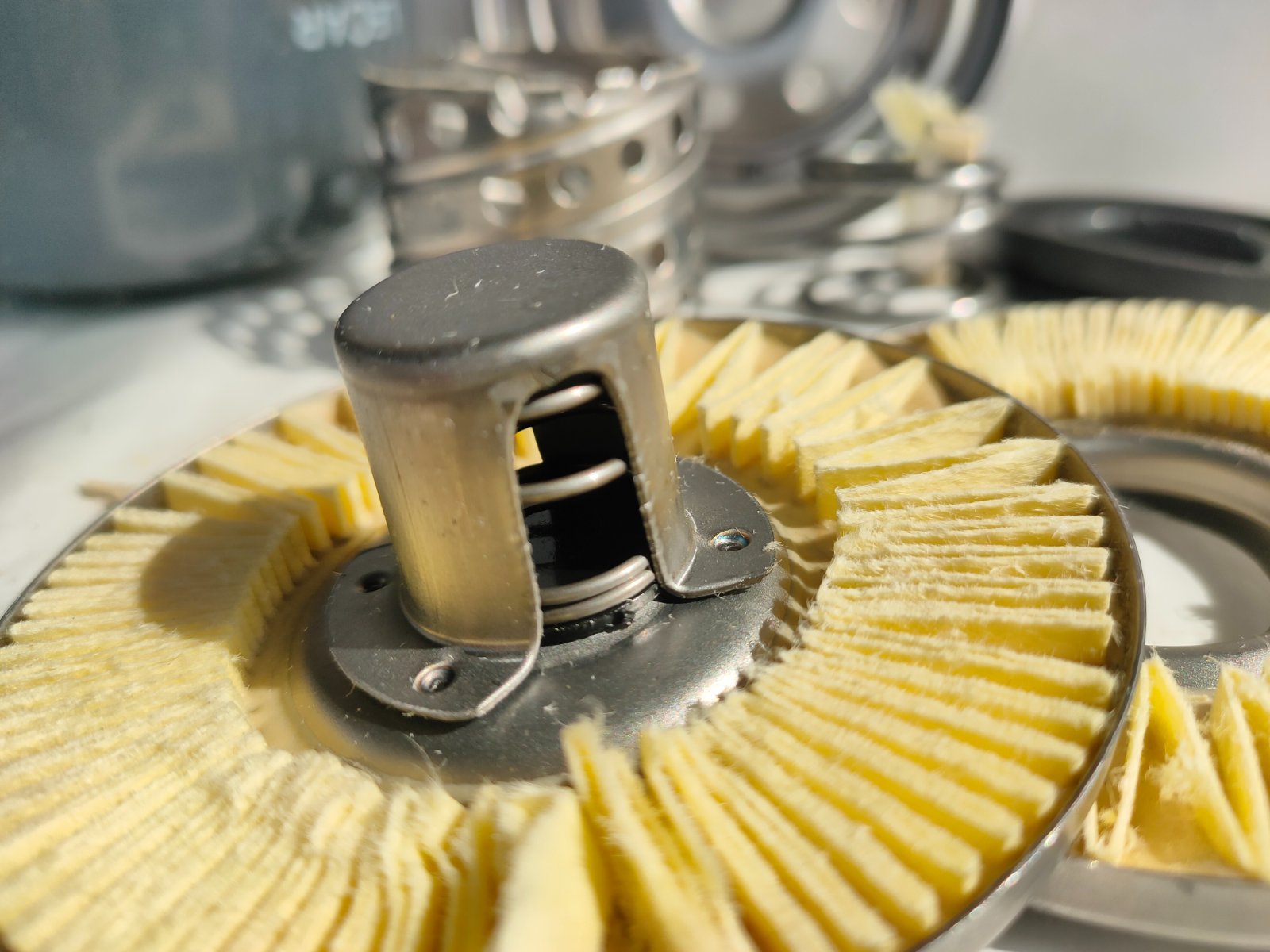

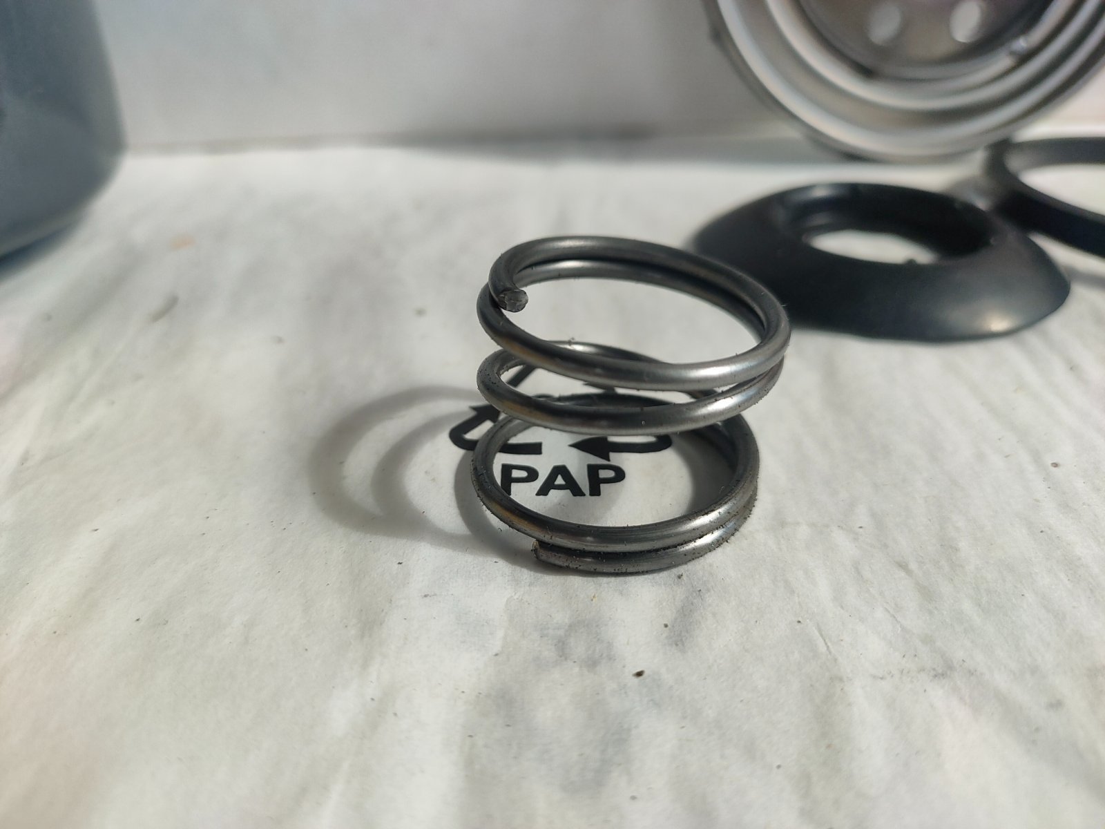

Корпус внутри нормально, пружиниЩе огонь (такой можно и прибить:D).
Хлопушка обычная резина, после морозилки не сильно задубела.

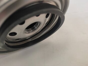

Уплотнительное кольцо обычная резина, после морозилки не сильно задубело, минус в том, что оно ужасно сидит в посадочном месте, при установке её может "свернуть не туда", ничем не обработано.
По резинкам само качество на 4 с минусом, но мороз держат норм.

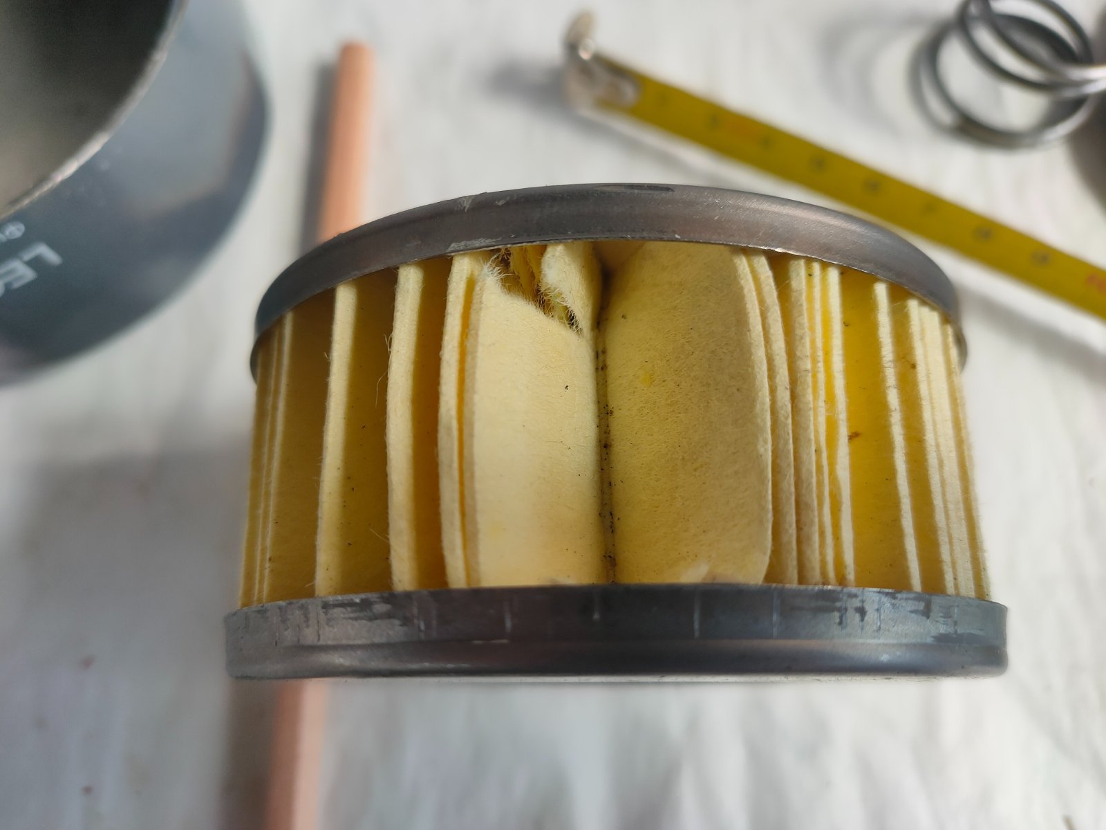

Сама катушка такое себе, в руках "играет", смотрим ниже.

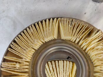

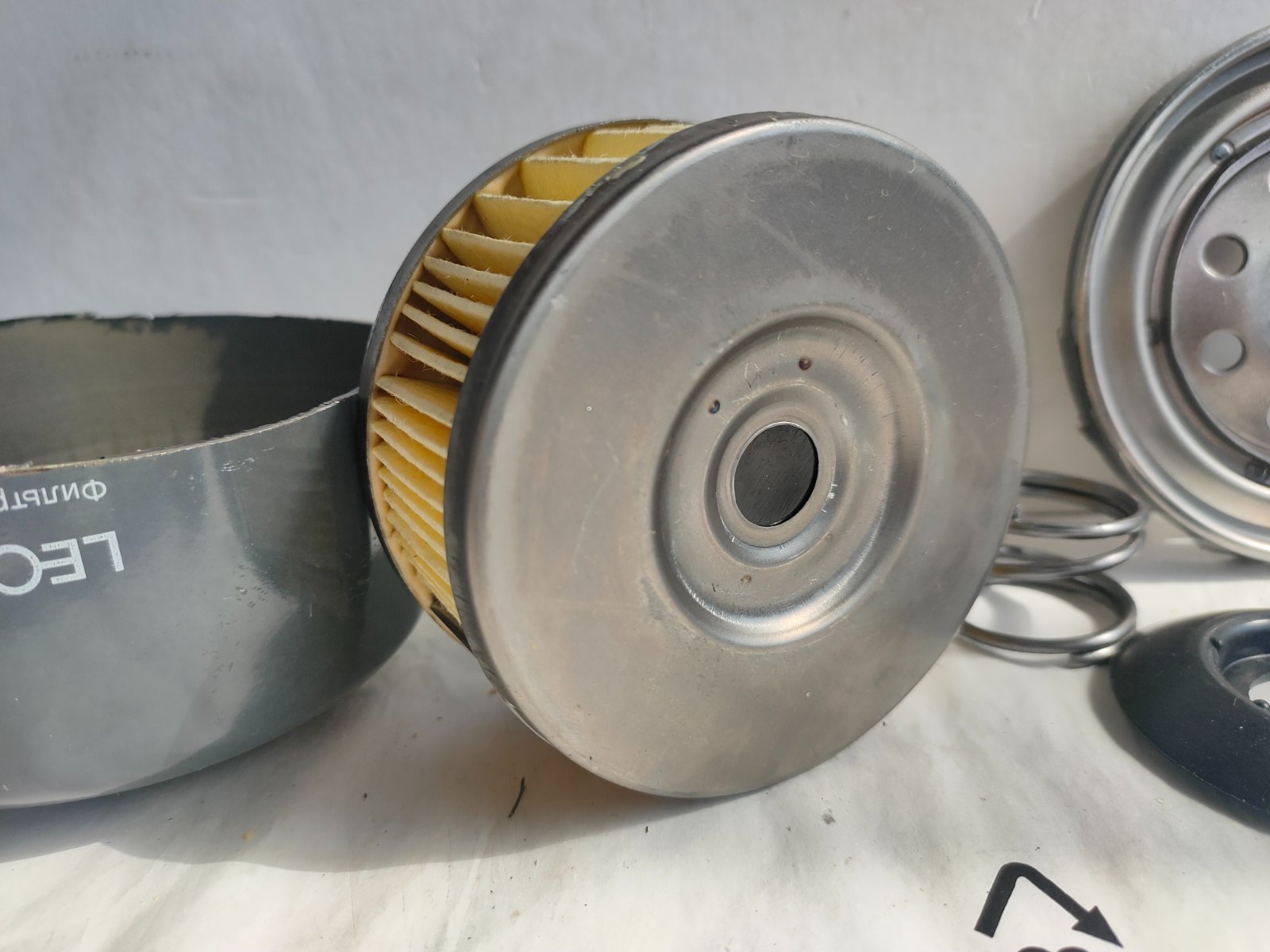

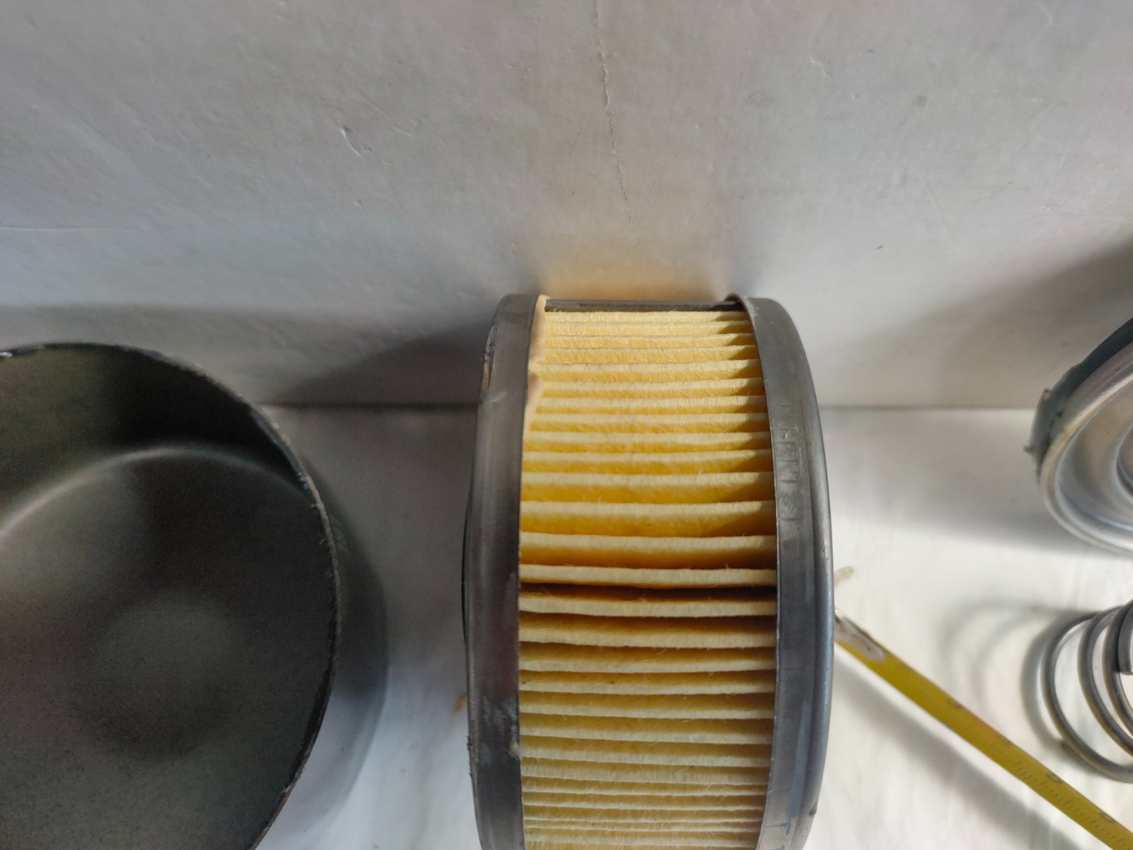

ФЭ на разрыв никакой, если взять катушку одной рукой, то можно его порвать одним пальцем, при этом вообще не напрягаясь, сама катушка в сборе "плавает по размерам +-1мм, сверху катушка "засрана" остатками герметика.

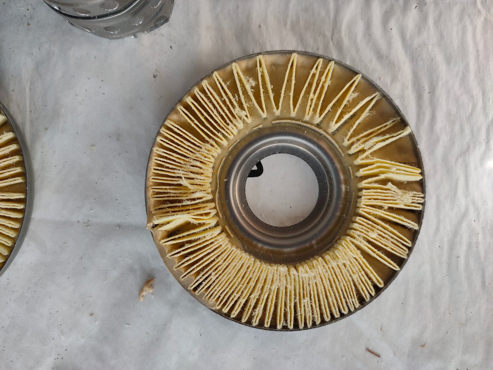

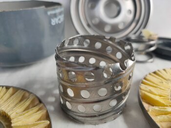

После разреза ФЭ от катушки, верхняя и нижняя часть просто отвалились, внутренняя втулка очень мягкая, и она никак не держится внутри катушки, т.е. герметиком не прихвачена.

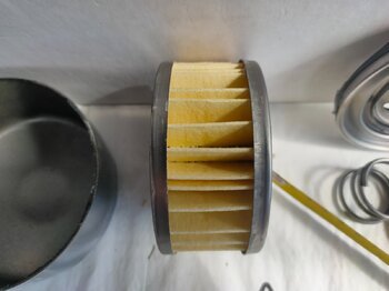

ФЭ склеен так себе, уложен неравномерно, залито герметиком неравномерно, есть места "непроклейки".
Сам ФЭ ужасный (на мой вкус), крошится, такое уже замечал в других фильтрах
Перепускной - пластик, туговат.
Площадь ФЭ 620см.кв., вес ФЭ - 7гр.
Перепускной срабатывает в районе 1,5 бар.
Цена на момент покупки 250р.
п.с. коробочка красивая:D
За финансирование распило спасибо Дюпелёк

Евген48 спасибо мил человек, возд, салон, оставлю а масл. Ф топкку:drinks:, ждём-с 14ую форточку :yes:
1 минуту назад, Дюпелёк сказал:
а масл. Ф топкку
ну если на 5 минутную промывку:pardon:
Неужели мы никогда не научимся делать фильтры масляные? Даже самый дешман китай и то эстетичнее выглядит. А коробка да, прям ништяк.:pardon:
8 часов назад, Рокфор сказал:
Маркетингу быстро научились :)
Самое неприятное не то, что какой-то там Lecar оказался полным Г..., а то, что Лада Имидж пакует эти невские поделки в свои коробочки.
Это ужас и кошмар. Типичный Невский.
7 часов назад, Dimmy сказал:
И предлагает как замену оригиналу
Яя, ко мне уже начали приезжать, по этому и попросил Евген48 пильнуть, а оно вон как:blink:
