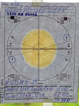

На 1001м км проезда на грамме эстера проба не понравилась, краевая зона ядра была рыхлой и вспухшей. На 1164м км переделанная проба показала уже лучший вид ядра. Но статистика по виду ядра «хуже-лучше» на тот момент была 1н к 1му.
Дополнительная проба, данные те же самые (Castrol EDGE Super Car 0w40, A3/В4, авто Поло Седан, двигатель CFNA, пробег около 105 т.км. Добавлено 100 грамм polyolester Planetelf ACD 100FY при паспортном объёме масла 3,6 л.)
Также "горячая" проба. Километраж опять чуть больше.
Пробег на масле ≈ 11062 км.
Пробег с эстерами 1330 км.
Выдержка пробы 25 часов.
На просвет:
Опять ядро слабое, статистика по состоянию ядра становится 1н к 2м. Ощущение, что ядро даже уменьшается. Состояние масла явно не ухудшается. А хорошо это или плохо для авто пока не знаю.

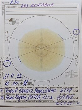

Вторая проба серии «до».
Total Quartz 9000, 5w40, A3/В4,
Пробег 4786 км, моточасы не считаю, город/трасса - 40/60, проба горячая, выдержка 25 час:
Зазор от предыдущей пробы серии - в месяц, что-то затянул, буду ускоряться - наделаю проб с малой разницей в пробеге. Зачем они нужны? Часто ядро в пробе формируется с некоторыми различиями - вот, чтобы набрать разных вариантов различий.

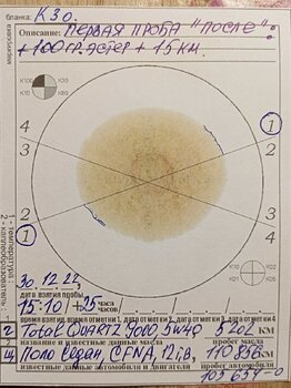

Сделал, как мог, как умею, как понимаю. Серия "до" закончена. Сегодня добавлю 200 мл заявленных эстеров тех самых polyolester Planetelf ACD 100FY, это будет пропорция ± 5 %. Дальше пойдет серия "после", надеюсь завтра сможу на́чать.
Так что Ждём, Надеемся, Верим!
Добавил. Из осторожности добавил пока только 100 гр. Слушаю  движок, ловлю нюансы звука. Слушать, действительно, есть что. Движок у меня на Поло - CFNA, то есть он стучит поршнями. Вот это больше-меньше и слушаю.
Расписывать, что слышу, пока не буду, пока некогда, пока пробег малый и мысли пока не соберутся - НГ на носу, весь в заботах. Дня через 2-3-4-...-10 добавлю остальные 100 гр.
Установочные данные примерно те же:
Total Quartz 9000, 5w40, A3/В4. Пробег на масле 5202 км, моточасы не считаю, город/трасса - 40/60, проба горячая, выдержка 25 часов.
Пробег на «+ 100 гр. эстеров» — 15 км:
