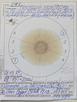

Татнефть LUXE РАО, 0W40, A3/B4, SN (2,6л) + Татнефть LUXE РАО, 0W30, A3/B4, SN (1л) + 150 гр PLANETELF ACD 100FY.
пробег 5621 км, проба горячая, сразу после останова, минуты через 2, стандартная ситуация: масло горячее - капля падать не хотела, известным методом "насобирал" нормальную каплю и нормально уронил, выдержка пробы 23 ч.
прямой свет и просвет:
Бумага "Снегурочка". Вполне "пригодная",  прям даже очень.
Для пробега в 5 тыщ непривычное ядро. По сравнению с эпизодами на предыдущих маслах здесь взвесей на 5ти т.км уже больше, чем у других ранее на 10ти т.км.

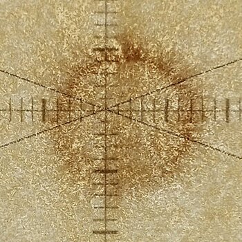

Ядро крупно:
Сдаётся мне - это бензин с железом, то есть с дешманскими железосодержащими присадками. Бензин льется в основном 92й Роснефть, моск.обл.

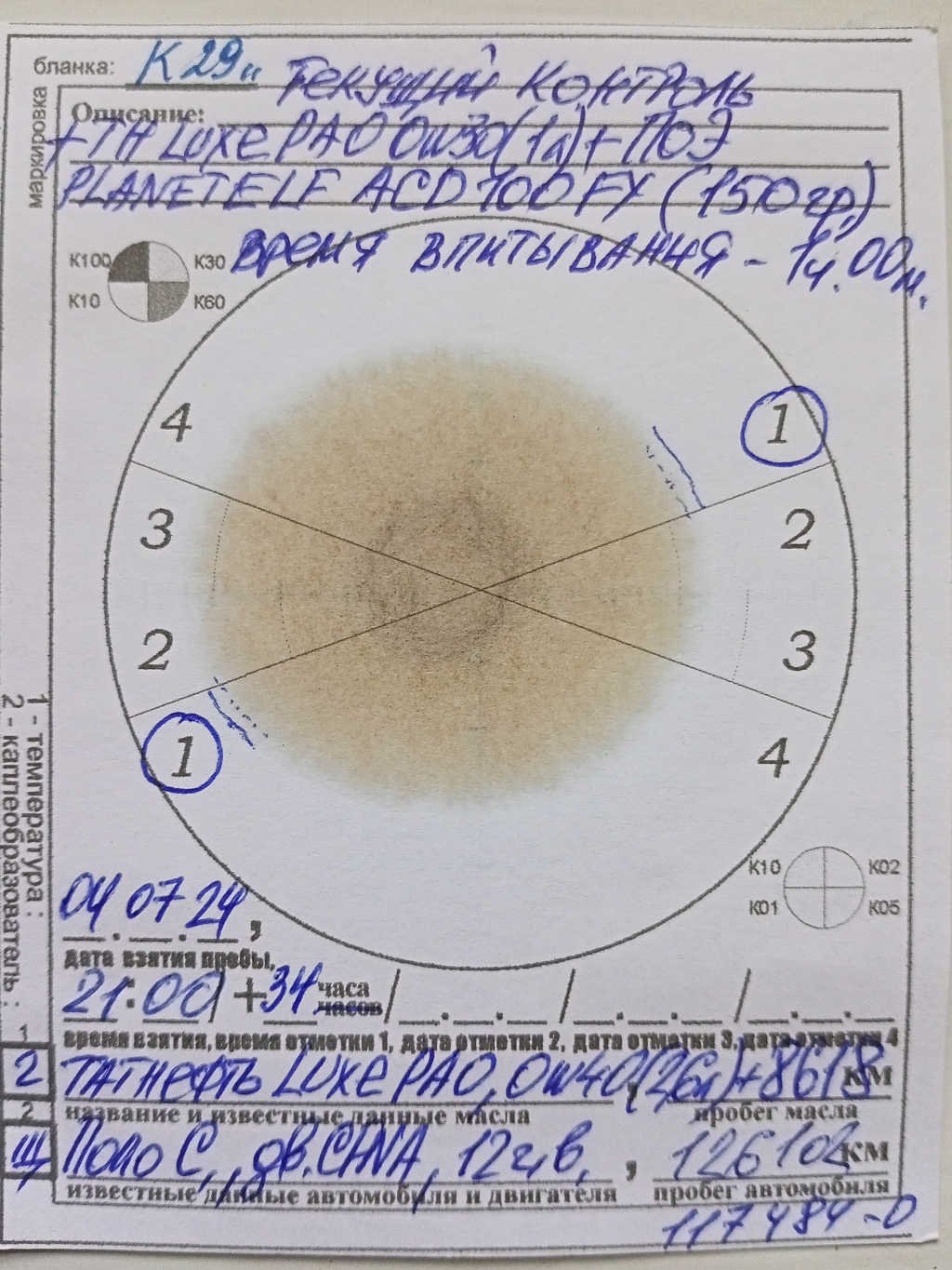

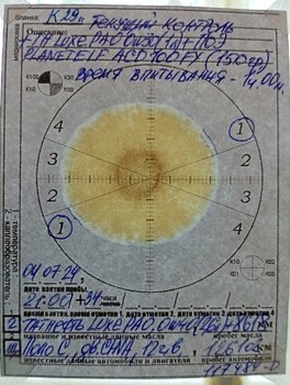

Общие данные по авто:
Поло Седан, двигатель CFNA, общий пробег 126102 км.
Данные по маслу:
пробег 8618 км, проба горячая, после останова, минут через 5.
С выдержкой небольшой перебор - 34 часа.

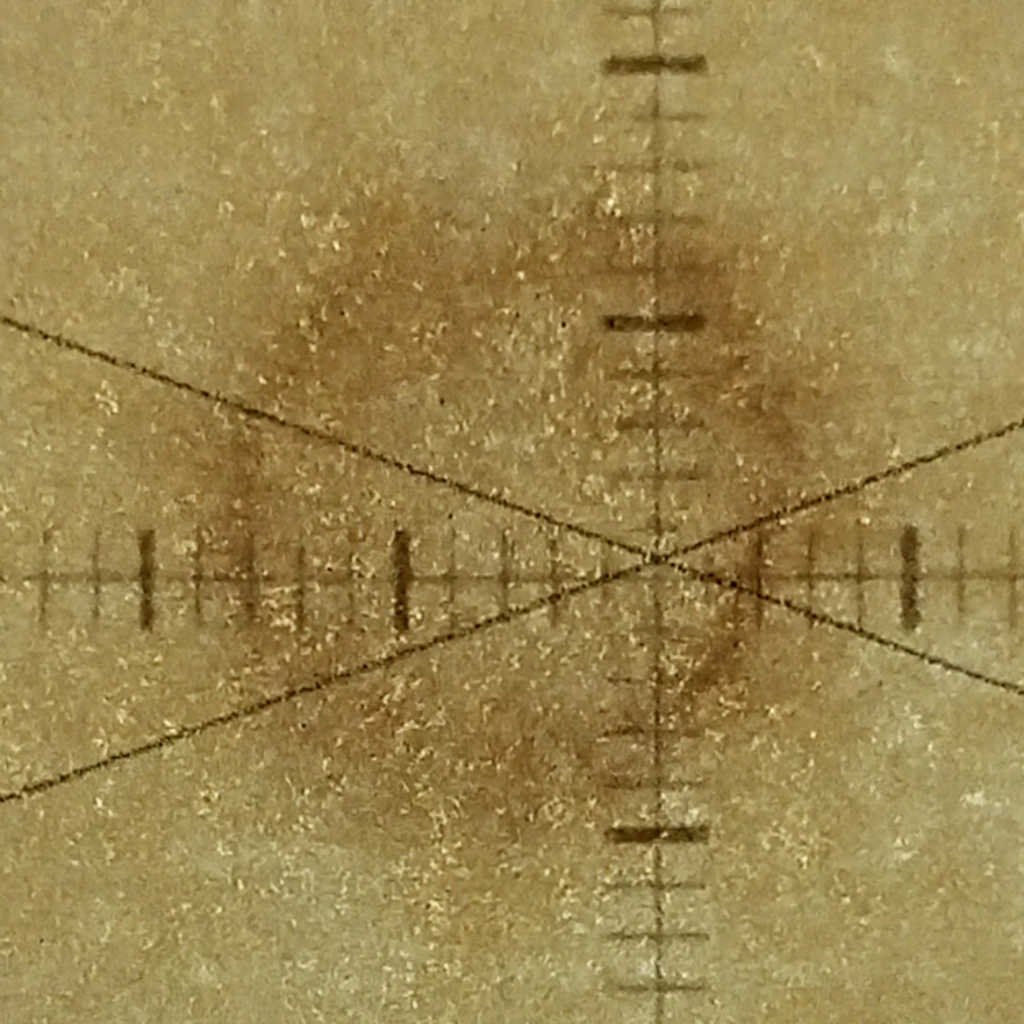

Ядро дополнительно:
Ядро немного, но вполне явно "взрыхлилось". Это не есть неудачная проба, неправильная сушка выдержка. Всё тут корректно и удачно. Неделю назад делал такие же пробы, даже на 2х бумагах, на Комусе и на Снегурочке, но делал в неудачное время, 24 часа выдержки попадали на моё отсутствие дома и даже плюс 12 часов к этому я домой не попадал. И я решил увезти пробы с собой, в машине, прям вот с невпитанными ещё каплями. Установил их как смог аккуратно, закрепил, зажал, чтоб были "в провис", и поехал. В итоге получил такие же рыхлые края. Сразу заподозрил некорректное впитывание, и пробы по сути забраковал. Но сейчас вижу, что и первый раз тогда, и второй раз сейчас впитывание прошло нормально, и масло в пробе даёт именно такую краевую зону.
Резюме по пробе: десятку доеду и перееду.
