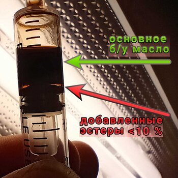

Смешивал в шприцах, капал пробы из них же. Пытался добавить 10% от объёма образца пробы, но в малом объёме это сделать очень сложно. Получалось очень плюс-минус. То есть это масло здесь с эстерами только смешивалось, оно в двигателе не работало, это только предварительная проверка.
Смешивание, эстеры пошли на дно:
то есть они прошли сквозь объём отработки, смешались минимально, чуть подкрасились. Потом при встряхивании всё соединилось.

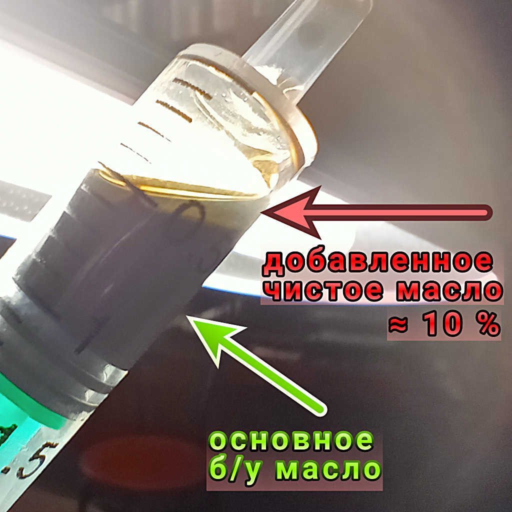

Ещё подумалось, что добавляя эстеры в отработку, я по сути её немного разбавляю чистым компонентом.  Разбавленная проба может выглядеть лучше неразбавленной. Чтобы компенсировать этот аспект, решил сделать пробу, разбавленную на 10% просто чистым маслом и уже её сравнить с пробой с 10ю % эстеров.
При внесении в образец отработки чистого масла оно самостоятельно растворяться не спешило, в отличие от эстеров, скапливалось в верней части пробы. Потом при встряхивании уже растворялось.
