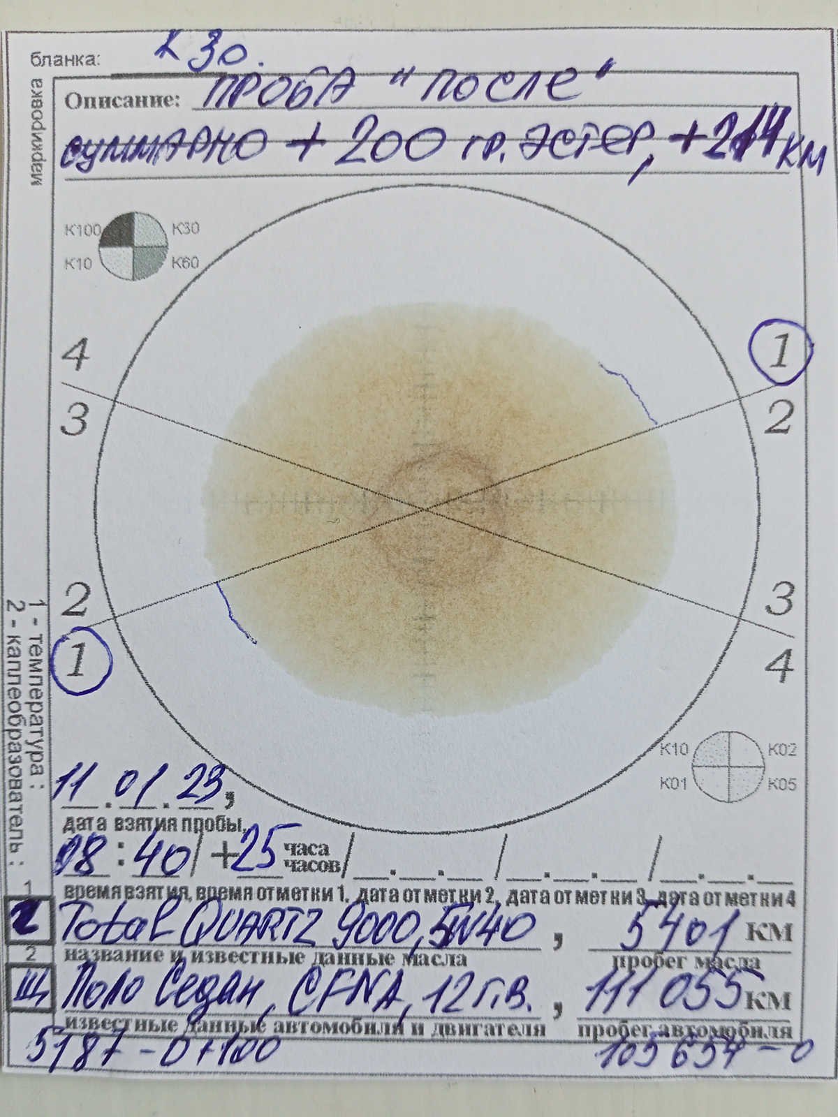

Total Quartz 9000, 5w40, A3/В4. Пробег на масле 5401 км, моточасы не считаю, город/трасса - 40/60, проба горячая, выдержка 25 часов.
Добавлено суммарно  200 гр. эстеров — пробег  214 км:
За 214 км, вроде, ничего не изменилось, хоть и эстеров ещё прибавилось.

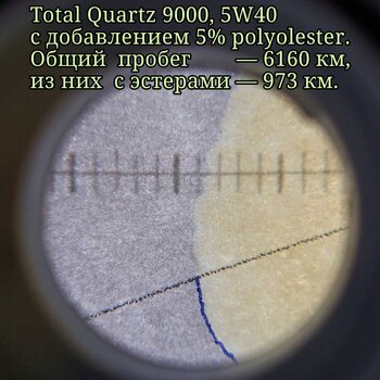

Total Quartz 9000, 5w40, A3/В4. Пробег на масле 6160 км, моточасы не считаю, город/трасса - 70/30 (изменил соотношение город/трасса - чистой трассы очень немного, почти один город и приходится греться перед началом движения 5-10 мин),
Суммарно добавлено 200 гр полиолэстер, с ними пробег 973 км:
В интересах смежной своей темы засечено время впитывания капли - 1 ч 45 мин при t +20⁰C.
Это не совсем так. Резкой динамики нет, и кажется - изменений нет. Но из явных изменений отмечу отсутствие или уменьшение зоны чистого масла в пробах серии "после". В пробах серии "до" она уже начала проявляться:
Изменения незначительные, но очевидные. Плюс с тех пор уже прошла целая тысяча км, а динамика обратная. Ядро тоже не растёт. Уменьшается ли - не скажу, пусть пройдет больше км.
По случаю сделал фото с увеличением края ЗД:
Нет никаких резов, кантов и даже зачатка этих явлений. В нормальном моторе у этого масла был бы ещё очень большой ресурс. А в моём... Ну попробую ещё тыщи 2-3 пробежать.

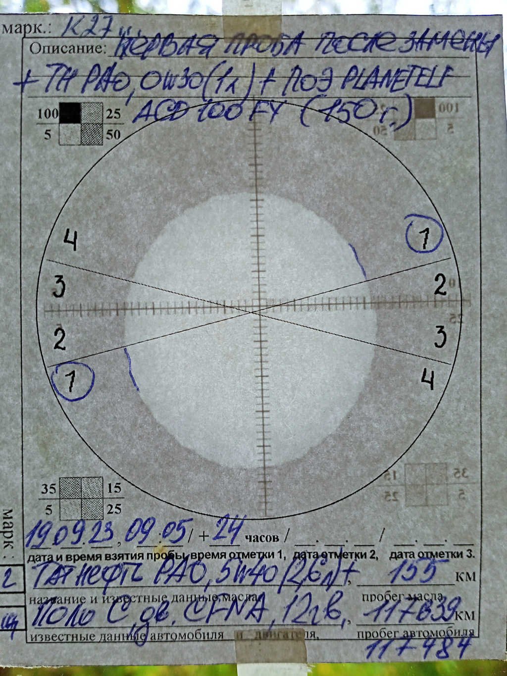

Новое масло - Татнефть LUXE РАО, 0W40, A3/B4, SN (2,6л) + Татнефть LUXE РАО, 0W30, A3/B4, SN (1л) + 150 гр  PLANETELF ACD 100FY.
После слива старого масла проведена полнообъёмная промыка подготовленным составом из остатков дешёвых масел. Чем и как промывался, тут:
https://www.oil-club.ru/forum/topic/45171-дополнение-к-методике-капельных-проб-отстаивание-моторного-масла/?do=findComment&comment=2484395
Проба нового масла Татнефть с пробегом 155 км:
Собственно , результат промывки достигнут - видимых следов старого масла в новом нет, состояние масла из канистры.
