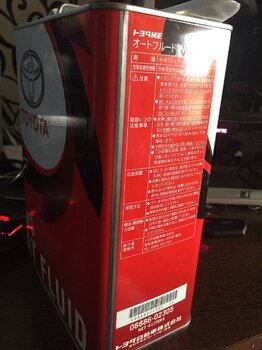

Доброго времени, помогите определить подделка или нет, купил на днях, цена 6000 за 4 литра банка, в целом цена ниже, товарный вид испорчен банки помятые чуток.
В магазинах сейчас ценник почти 9000 лежат, заказывал на сайте EXIST.ru
Ролики на ютубе посмотрел, так и не понял открывать боюсь пока, если что вернуть попробую.
criminalist сорян, но фотки не айс. Надо сделать другие, со всех сторон, особенно вид сверху, снизу, крупно пробку (линию отрыва), ручку, верхний бэч код
левак 100%

левак 100%
Да, соглашусь, но фоток так и не дождался:D
Достаточно на ручку глянуть и ужаснуться.

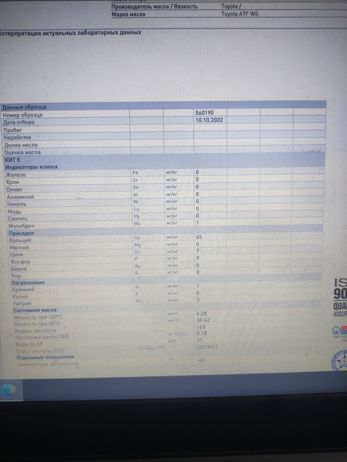

Нарвался на подделку тойота ws в железной банке. Канистра была 100% настоящая, все полностью совпало как на оригинале, размеры, цвет, шов, направление шлифовки, высота канистры и тп. Смутило то что пробка при снятии чеки, соскочила с горлышка. Ранее такое не случалось, брал пару раз и помню как они открывались. Потом пробка уже не фиксировалась на горловине. И цвет мала был не такой как раньше. Засомневался, сдал масло на анализ в Миц ГСМ. Анализ показал что масло очень близко по параметрам к оригиналу. Почти 100% попадание по вязкости. И практически полное отсутствие каких бы то ни было присадок. Чистая база! В общем пришлось ещё раз сделать замену. Взял евроол от греха подальше))) Так что будьте осторожны при выборе оригинала!  Соответствие внешнего вида канистры ещё ни о чем не говорит!
7 часов назад, знайка сказал:
Давайте посмотрим бланк анализа?!
Тут всегда говорят, что надо смотреть в совокупности!
Можно и посмотреть.
5 часов назад, знайка сказал:
Можно и посмотреть.
Прикольное масло, для промывки самое то:good2::D
