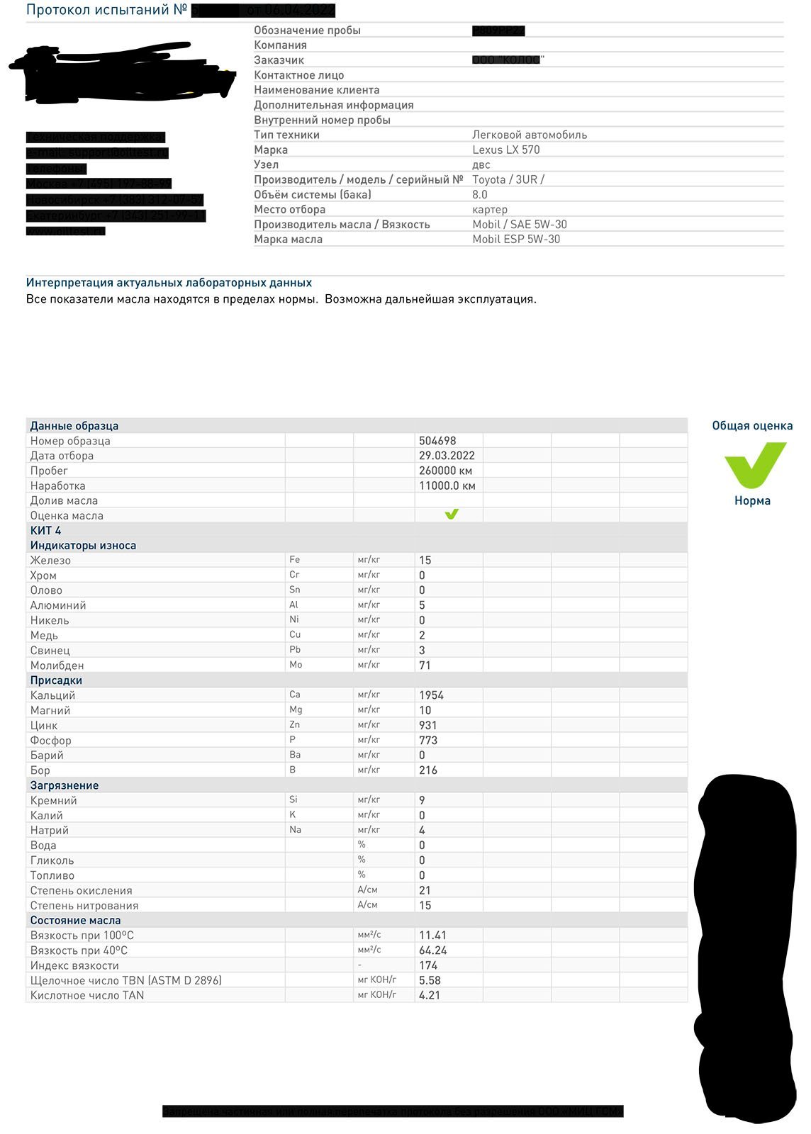

11 апреля 20224 г Популярное сообщение Закреплён Mobil 1 ESP 5W-30 отработка на Lexus LX 570 (2009г, 3UR) после 11 000км Масло: Mobil 1 ESP 5W-30 Автомобиль: LEXUS LX 570 (2009г, 3UR) Общий пробег на одометре: 259 000 км к концу интервала. Пробег на масле: 11 000 км Доливки масла: не доливал. Ушло около 25% на щупе. Присутствие отложений в двигателе ДО: не известно. Присутствие отложений в двигателе ПОСЛЕ: не известно. Автозапуск по времени: отсутствует Наличие чип-тюнинга: нет. Предпусковые подогревы: нет. Период эксплуатации: июль 2021 года по март 2022 года Топливо: Газпромнефть/Роснефть. Режимы: 90% трасса, 10% город. Объем заливаемого масла: 8 литров Отбор масла: при сливе с картера средняя порция в новую полиэтиленовую бутылку 0,5л Отбор масла проходил : с горячего двигателя. Промывка промывочным маслом: не делаю. Присадки: нет. Что было до этого масла: Mobil 1 ESP 5W-30 Интересует мнение о состоянии масла. Обычно замена производится через 10 000 км. Планировал перейти на ELF Evolution SXR 5W-30, но что-то поставщик сомневатся что оно будет поставляться. Предоставилась возможность сделать анализ в двух лабораториях. По результатам исследования, одна лаборатория пишет что нужно заменить масло, вторая пишет что всё в норме)) TDS:

12 апреля 20224 г 3 часа назад, Благодетель сказал: Оставаться на этом масле? Хотя в условиях последних событий планировать что-то сложно. Планировал перейти на ELF Evolution SXR 5W-30, но что-то поставщик сомневается что оно будет поставляться. Любое масло беру у дистров, при заказе основного объёма для спецтехники. Какие еще варианты у вас возможны? Если останетесь, снижайте интервал замены
10 января 20233 г Автор 12.04.2022 в 20:25, ivan90 сказал: я спросил про вторую страницу от титана....первую вижу, а продолжение? после этого ESP залил Mobil x1 5W30(A5/B5, API SN+, ILSAC GF-5). Грядёт его замена. Режимы те же. Изменено 10 января 20233 г пользователем Благодетель
