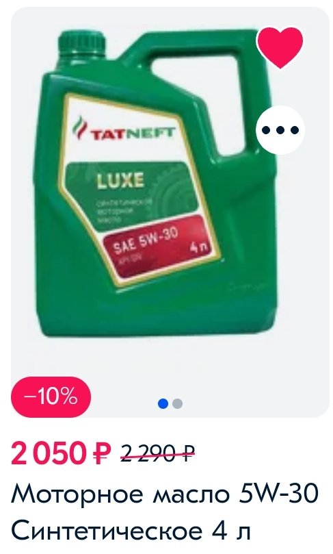

Иван Паевский
Смотрю на "татарочку".
Если вдруг...
 Список будет от лучшего, к хорошей минералке ?
