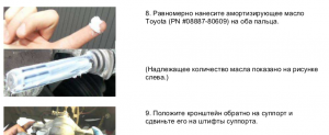

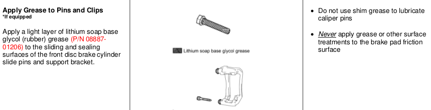

Goliaf 41 Опубликовано: 22 октября 2015 Поделиться Опубликовано: 22 октября 2015 Нашёлся тойотовский бюллетень с указанием применения 609-ой смазки на некоторых моделях. CP-0160T-0111-EN_AD.pdf 0 Цитата Ссылка на сообщение Поделиться на других сайтах
MuscleJuce 829 Опубликовано: 22 октября 2015 Поделиться Опубликовано: 22 октября 2015 (изменено) @Goliaf, ещё один :facepalm: Смазывать направляющие смазкой с литиевым мылом имеющим низкую точку плавления и каплепадения...не разумно. Поэтому смазка 08887-1206 менее подходит для смазки направляющих чем 08887-80609Технический Сервисный Бюллетень Toyota CP-0160T-0111-RU 20 января 2011 г. Прочитайте тему с начала, там всё разжевано уже) Вот в этом посте http://www.oil-club.ru/forum/topic/5813-kakaja-zhe-smazka-v-sootvetstvii-s-servis-manual/page-2?do=findComment&comment=267951приведен документ. в котором тойота прописывает какой смазкой нужно смазывать направляющие) Изменено 22 октября 2015 пользователем MuscleJuce 1 Цитата Ссылка на сообщение Поделиться на других сайтах
Goliaf 41 Опубликовано: 22 октября 2015 Поделиться Опубликовано: 22 октября 2015 @Goliaf, ещё один :facepalm: Смазывать направляющие смазкой с литиевым мылом имеющим низкую точку плавления и каплепадения...не разумно. Поэтому смазка 08887-1206 менее подходит для смазки направляющих чем 08887-80609 Технический Сервисный Бюллетень Toyota CP-0160T-0111-RU 20 января 2011 г. Прочитайте тему с начала, там всё разжевано уже) Вот в этом посте http://www.oil-club.ru/forum/topic/5813-kakaja-zhe-smazka-v-sootvetstvii-s-servis-manual/page-2?do=findComment&comment=267951приведен документ. в котором тойота прописывает какой смазкой нужно смазывать направляющие) Эта тема не разжёвана. Tesoil выложил один бюллетень, а Ask другой. В этих документах рекомендуются разные смазки. Или вы их не смотрели? 0 Цитата Ссылка на сообщение Поделиться на других сайтах
MuscleJuce 829 Опубликовано: 22 октября 2015 Поделиться Опубликовано: 22 октября 2015 @Goliaf,я всё внимательно посмотрел, и прочитал. В документе, который приложил Tesoil, перечислены 18 различных моделей автомобилей, на которых рекомендована 206 смазка. А в техническом бюллетене, приведенном Вами и Ask-ом, описан способ исправления проблемы с бряканьем направляющих, всего лишь на двух моделях, да и то с определенной тормозной системой,и что нужно применять 609 смазку в комплексе с заменой направляющих. Там не слова нету о том, что нужно срочно заменить 206 на 609, или что данная проблема происходит из за использования "неподходящей" 206 смазки, надеюсь понятно изложил, прочитанную информацию из данного раздела. 1 Цитата Ссылка на сообщение Поделиться на других сайтах
Goliaf 41 Опубликовано: 22 октября 2015 Поделиться Опубликовано: 22 октября 2015 (изменено) Некоторые уточнения 1.Суть проблемы в скрипе колодок и их замене, пальцы менять не предписывается. 2. В англоязычном бюллетене есть одно примечание.: Apply Grease to Pins and Clips *If equipped (Нанесите смазку на штифты и клипы *Если имеется\ оснащено). Как это понимать? Ведь этот бюллетень для рынка США. Возможно есть какие отличия. Как минимум климат на большей территории у них теплее. А у нас кругом соль. Из личного опыта к 206 негативное отношение. Под пыльником поршня она показала себя хорошо, проверял. За два года пластичность не потеряла, только из розовой стала гряновато жёлтая. Но там и работы для смазки минимум, в основном антикоррозионная защита. Изменено 22 октября 2015 пользователем Goliaf 0 Цитата Ссылка на сообщение Поделиться на других сайтах
MuscleJuce 829 Опубликовано: 22 октября 2015 Поделиться Опубликовано: 22 октября 2015 (изменено) 1.Суть проблемы в скрипе колодок и их замене, пальцы менять не предписывается. Это уже я невнимательно прочитал, просто есть такой же бюллетень, только там про бряканье направляющих и их замену, походу на вениках самые проблемные тормоза Вот ещё два поста: http://www.oil-club.ru/forum/topic/5813-kakaja-zhe-smazka-v-sootvetstvii-s-servis-manual/page-2?do=findComment&comment=183037 http://www.oil-club.ru/forum/topic/5813-kakaja-zhe-smazka-v-sootvetstvii-s-servis-manual/page-2?do=findComment&comment=274384 Изменено 22 октября 2015 пользователем MuscleJuce 0 Цитата Ссылка на сообщение Поделиться на других сайтах
