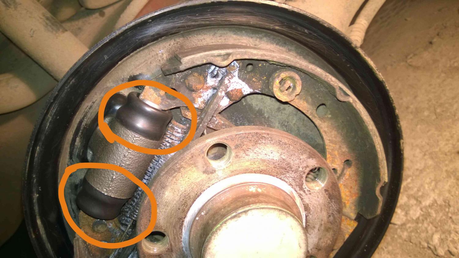

В связи с разбором смазки для барабанного тормозного механизма возник ещё один вопрос) отмеченные на картинке части резиновые, а смазки типа ate plastitube и bosch superfit вроде не очень дружат с резиной.. То есть данные места контакта смазать тем же pfg110 а остальной механизм выше описанными? Или я неправильно вычитал на форуме и с резиной они дружат? И возможно ли использование plastitube как антискрипной на обратную сторону колодки тормозной? Спасибо)
Изменено пользователем xandr8888
А вот про барабанные тормоза Шкоды в данном случае не по теме .
