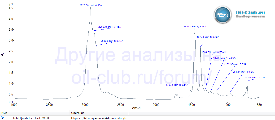

ИК спектр Фурье говорит о том, что масло на основе гидрокрекинга + немного ПАО (10-20%).
Вывод: Ясно одно, это масло особенное и разрабатывалось специально под определенные двигатели и задачи. Аналогов ему по нашим анализам, я не помню. По физико-химическим характеристикам ясно что разработчики хотели выжать максимум экономии топлива, чистоты от отложений и термостабильности. Мы делали анализ этого масла в 2016 году. Можно сказать оно не изменилось за 5 лет. Все тоже самое. По параметрам все в норме.
