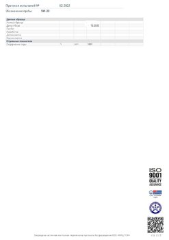

Камрады! Перед вами свежее масло 5W-30 (я не знаю марку), прошу высказать своё мнение о том что это такое (спецификации) и ваши мысли по поводу использования этого продукта в автомобилях VW / Audi. На Ойл-клубе обитает много светлых голов и было бы интересно услышать то, что вы об этом думаете :)
504.00/507.00 на пакете Инфинеум
Согласен с коллегой, это 5w30 c3 504/507 на инфинеуме.

Я моментов  по анализу не вижу, все хорошо.

и как вам параметры?
достаточно стандартные
как и у многих других 504.00/507.00
жаль, что нет параметра "Зольность"
но по совокупности параметров она должна быть в пределах нормы
хотя в последнее время нормой для этих масел на пакете Инфинеум стало выше 0.8
59 минут назад, Texacoman сказал:
Это хороший 504/507?
хорошесть любого продукта определяется соблюдением технологического процесса
культурой производства так сказать
