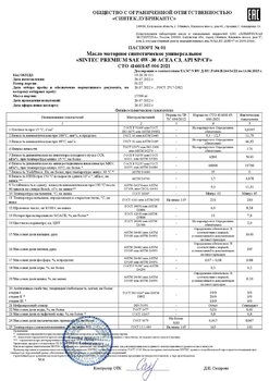

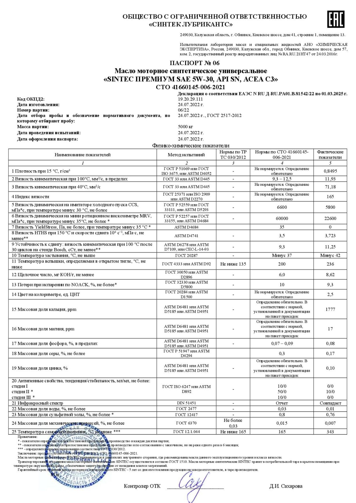

Неправда, там есть всего лишь показатели по вязкости известного стандарта по sae 300, а граничных показателей в абсолюте для конкретного испытуемого масла нет. Приведу пример. В прилагаемых паспортах качества нижние пределы температуры по стандарту sae 300 на испытаниях:
ССS составляют -30С и -35С
MRV составляют-35С и -40С соответственно в зависимости от 5w или 0w.
А почему бы не сделать испытания для конкретных масел нижний температурных предел CCS и MRV при котором при испытания будут успешными, а уже ниже не успешными-эксплуатировать нельзя. Так на мой взгляд более информативно, условно это масло работает до -43С, а другое до -37С, так как даже в нашей стране температуры в Якутии например за  превышают -40С
SINTEC PREMIUM SAE 0W-30 ACEA C3, API SP-CF СТО 006 (01-22) 26.07.2022 г.jpg

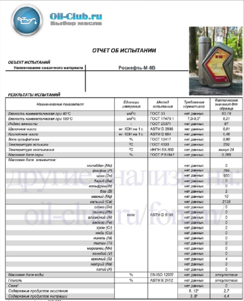

У Роснефти (например) всем известные м8в и м10дм вроде не такие уж и грязные, да и у Лукойла тоже, всем известный Лукойл Стандарт, серы мало, золы в норме, пакеты присадок тоже норм - кальций не зашкаливает, ZDDP тоже, поэтому torcon их и катает, были бы эти масла грязными минералками с серой под 0,600%, хрен бы он их залил себе в мотор))) Низкотемпературные у этих минералок паршивенькие - это да, плюс, горит она сильнее и окисляется быстрее - это тоже есть, ну так и не надо на ней катать больше 5тыс.км/150м/ч. ИМХО
Я поршни после минералки посмотрел, и просто ох...  Толку то что там серы 0.200 и зола маленькая.  Поршни как гудроном политы, даже видно как он там растекается. :biggrin:  На синтетике не было такого .
