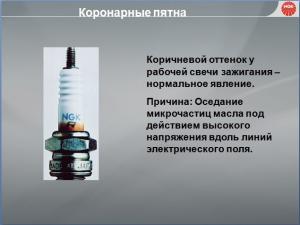

На холодную выкручивать свечи- правильно. Не правильно выкручивать свечи после прогрева холодного мотора на холостых. Свечи будут черные от копоти. Свечи 3 и 4 - в полной норме, на 1 смущают, возможно,отложения. Состояние свечей ухудшается от 4 до 1, возможно, это просто результат умеренной городской езды с пробками. После прохвата по трассе, возможно, картина будет лучше. Но в общем - все норм. "Пробоев", "ферроценов" - нет.
На свече с цифрой 1 в самом низу кадра видна часть коричневого ореола на изоляторе около размера под ключ. Мое мнение что свеча уже на грани жизни( скорее всего брак производителя). Пол года назад у супруги на туссане было подобное ,так же померла одна свеча, думаю заправила поганенького бензина.  В итоге пока бак не искатала, машинку потряхивало на холостых, на оборотах ощущалась потеря мощности.
NGK с вами не согласятся.

Inch, может быть, тогда расскажите как частицы масла "проходят" сквозь герметично ввернутую свечу туда где масла по определению быть не должно. Если свеча пропускает частицы масла- это брак имхо.
Масло не через свечу проходит. Даже в "сухом" свечном колодце его оказывается достаточно для коронного пятна.

Лично видел подобный коронный разряд только на одной свече из 4х, двиг с такой свечой троил, после замены свечи работа нормализовалась.
Верно подметил... "Коронное пятно" НЕ ЯВЛЯЕТСЯ ПРИЗНАКОМ НЕИСПРАВНОСТИ СВЕЧИ !!!
