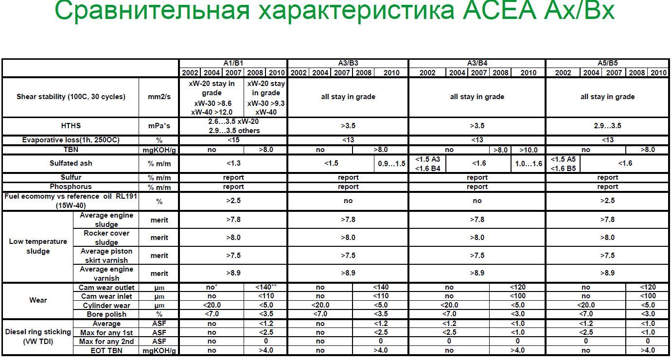

@konung, это из той же серии, что и 0w20 NGN Future c кинемат. вязкостью 7.6 имеет ACEA A3, т.е. HTHS>3.5 :crazy:
Получается, что двадцатка с АCEA A5 должна иметь HTHS 2.9-3.5
Если такие и есть, то скорее всего их единицы...
Я вот только знаю 0w20 и 5w20 Red Line c HTHS 2.9 и 3.0 соответственно. И это масло почти полностью на эстеровой базе! И еле вписывается по HTHS в А5. И то официально Редлайн АСЕА не имеет! Только соответствия декларируются...

Может надо в глупые вопросы перенести... Но разве может быть одновременно и илсак и А3 ???
Вот например, Motul X-Max 0w40 (!) имеет ILSAC GF-4 :crazy:
Также, говорят, 0w40 G-Energy ещё недавно имел ILSAC GF-4 :unsure:
