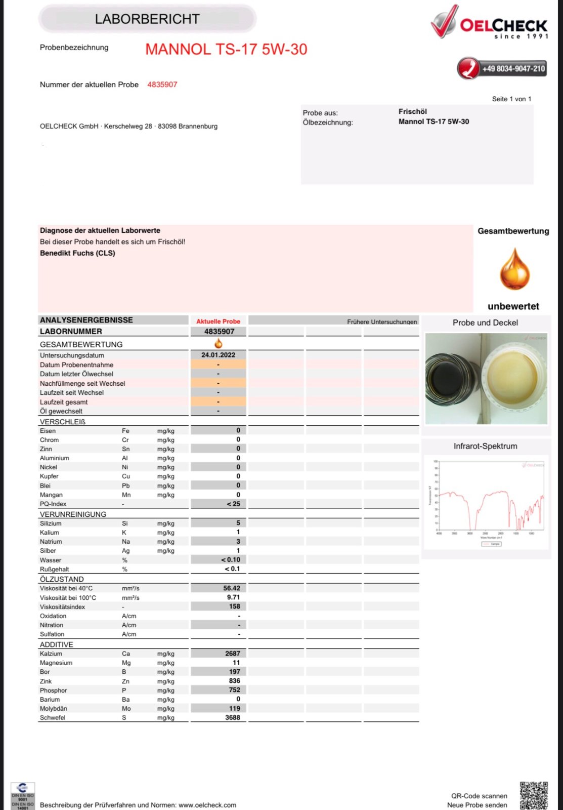

Ув. знатоки - обнаружены два пика: на 723см-1 и на 730 см-1. Что это за база?
Изменено пользователем AndyML
по кв40 и кв100 - полный швах
заявленными допусками и соответствиями даже не пахнет
У Лукойла было нечто подобное...
для Лукойла такая ситуация - позор
для Маннола - стиль жизни
(я могу, конечно, ошибаться)
39 минут назад, AndyML сказал:
Гидрокрекинг
1 час назад, ProstoFilya сказал:
Ну пакет-то похож, а вот вязкость да, не соответствует.
58 минут назад, AndyML сказал:
Там легкомоторка была, а тут комтранс. Тут дяди посерьёзнее в случае чего могут наехать. SCT этого не опасается?
Изменено пользователем avignon
9 минут назад, avignon сказал:
я за них не в ответе, мы запрос послали, они запросили Батч номер и будут проверять всю партию...
41 минуту назад, Александр КРК сказал:
Гидрокрекинг
вообше-то там есть и HC и ПАО и Естеры
1 минуту назад, AndyML сказал:
Если с аналогичными маслами сравнивать, то ПАО и эстеров там немного будет.
а что означает двойной пик на 723 и 730?
38 минут назад, AndyML сказал:
ПАО с пиком в единицу:Cherna-facepalm:
