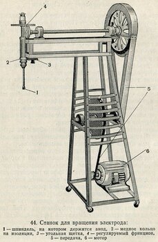

Нужен специальный станок.
Механическое перемешивание электролита вращающимся анодом

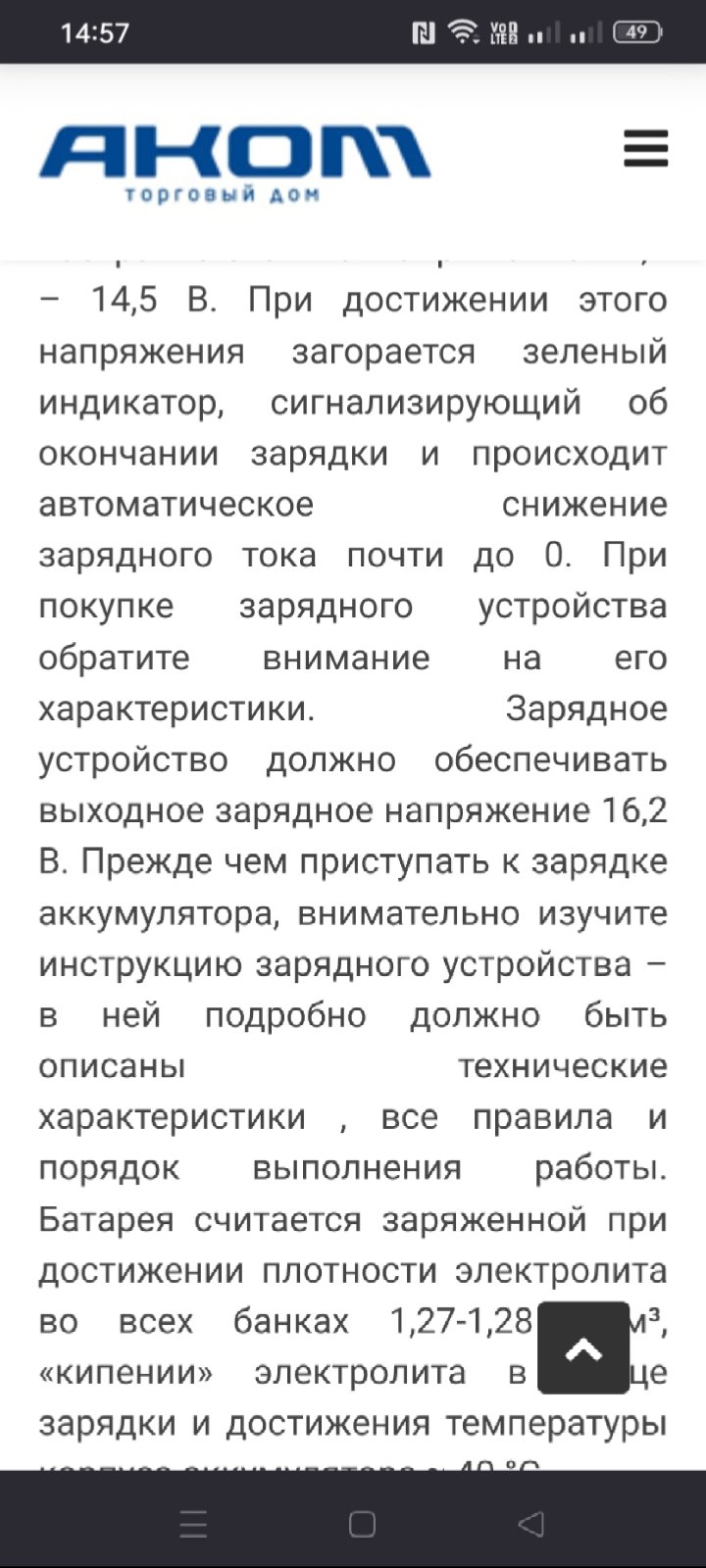

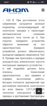

3 часа назад, Vasek555 сказал:
В самой первой инструкции было 16В прописано
В самой первой было 16,5, сейчас 16, как в госте.
Обе инструкции последнего изм.,с официального сайта,обе АКОМовские...В одной 16.0,в другой 16.0-16.5вольта
Автофан-аккумулятор-инструкция (1).pdf 879185357_gr2022(1).pdf
На самом офсайте в инструкции 16.2В сейчас написано. Только что заходил читал
1 час назад, Vasek555 сказал:
16.2В сейчас
Ткните пальцем где?
В обеих инструкциях написано тоже самое, что и было.
Аком 16, Автофан 16-16,5.
Спасибо.
Не поймёшь этот аком, здесь так, тут так, а там среднеарифметическое)
www.akom.ru/stati-i-sovety/kak-pravilno-zaryadit-kaltsievuyu-batareyu.
СЕРАФИМ ссылка битая
50 минут назад, Vasek555 сказал:
Да я выделил часть вашей же ссылки,не инструкция это а "Статьи и Советы" и,как я понял,общие,по кальциевым аккумам, то бишь не конкретно по Аком-аккумам)))
25 минут назад, СЕРАФИМ сказал:
Была речь про инструкцию с акомовского сайта где указано 16,2В! Не надо передёргивать!:acute:
То что вы привели в пример это не инструкция
Ты сейчас прикапываешься к словам. Инфа с офсайта? Да...Цифра 16.2 есть? Есть....:bye: Точка.... В одной инструкции 16, в другой 16-16,5. Женя спросил где я видел 16,2 - я показал. Ты какого хрена докопался? Тебе она глаза режет или что? Я не пойму:unknw:
