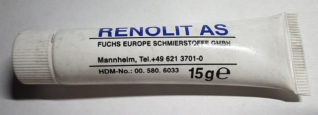

Физически смазка в 15г тюбике есть:
В продаже в Маслобое она есть.
А бьющиеся у агрегаторов артикулы начинаются с 5кг банки.
Уж не фасует ли ее в тюбики Фучс по заказу Маслобоя?
Изменено пользователем Screwdriver78
