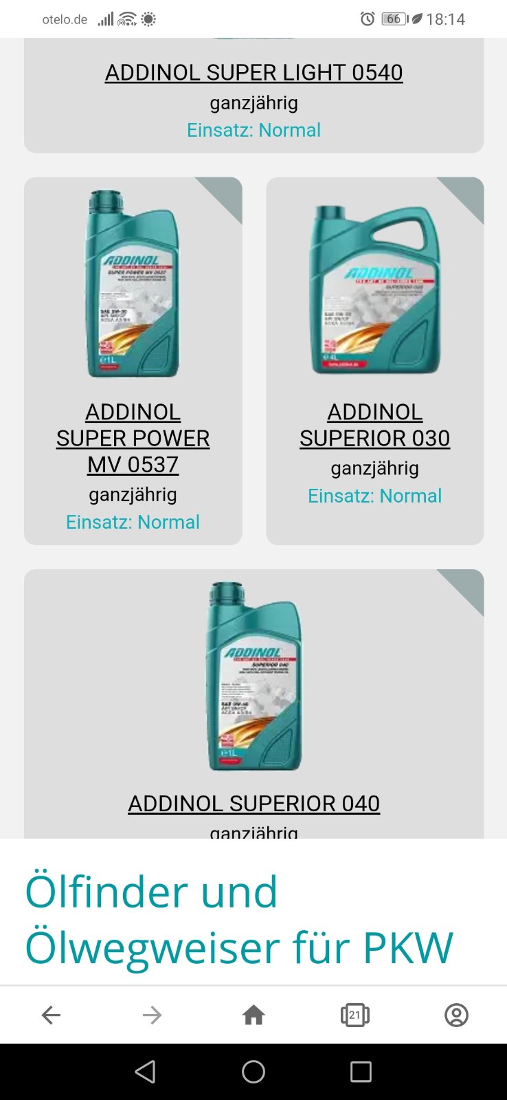

До этого я на другой машине пользовался Addinol super light 0540, он здесь стоит очень дёшево. Но у вас на форуме прочитал что в связи с высоким щелочным числом и зольностью плохо с детонацией масла.
Я далеко не профессионал в масле, но хочется подобрать масло на ближайшие пару лет и один раз подойти к этому вопросу.

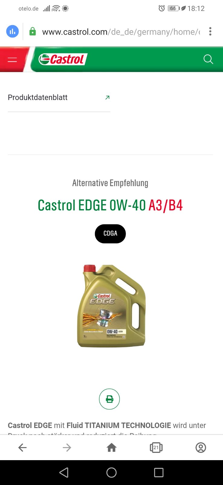

Я опросил подборщики масел на официальных сайтах производителей (либо ращливщиков) масла.
Получил следующие рекомендации:
Shell Helix Ultra 5w-40
Ravenol 5w-40 VST usvo
Castrol edge 0w-40
