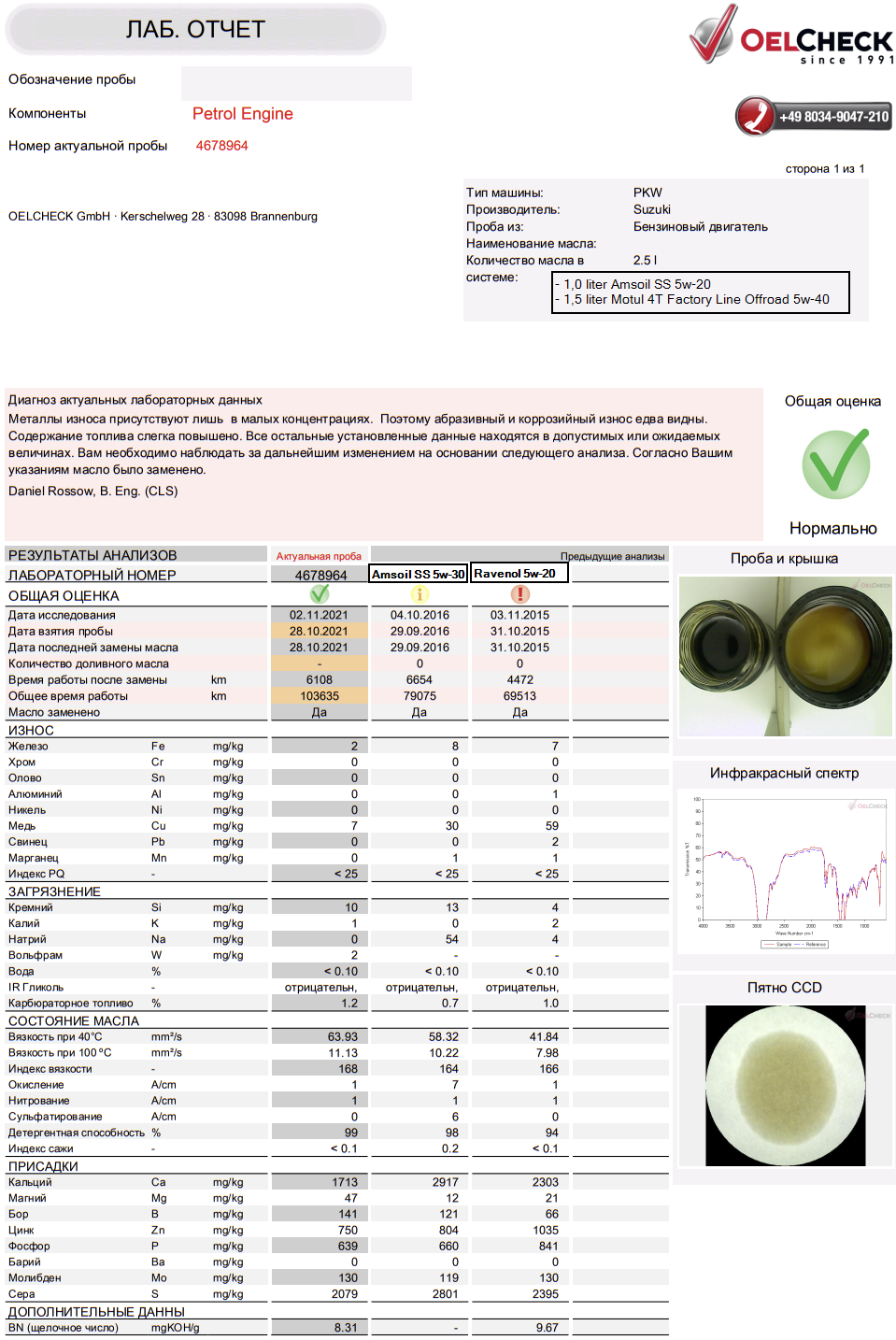

Популярное сообщение AndyML 1 454 Опубликовано: 3 ноября 2021 Популярное сообщение Поделиться Опубликовано: 3 ноября 2021 (изменено) Масло: - 1,0 литра Amsoil SS 5w-20 - 1,5 литра Motul 4T Factory Line Offroad 5w-40 Автомобиль: Suzuki Alto (K10B) 2010 г.в. РКПП левый руль. Общий пробег на одометре: 103.635км Пробег на масле: 6.108 км Моточасы: не считал Израсходованное топливо: не считал Доливки масла: не доливал (по щупу уровень на середине) Присутствие отложений в двигателе ДО: нет Автозапуск: нет Предпусковые подогревы: нет Период эксплуатации: Январь 2019 – ноябрь 2021 Срок эксплуатации: 21 месяц. Топливо: Бензин 95 (Shell V-Power), Режимы: 100% короткие поездки. Фильтр масляный: MANN Фильтр воздушный: диллерский Объем заливаемого масла: 2,5 литра Отбор масла: при замене масла, с первичным отливом перед забором, в стерильную тару лабы Что было до этого масла: катал на Amsoil SS 5w-30 - 6.654 км Промывка промывочным маслом: не делаю - в картере остался несливаемый остаток старого масла Этому двигателю не нравится SAE20, ему HTHS под 3,5 нравится - это видно по износу меди. Теория @SAE20 работает не всегда. Изменено 3 ноября 2021 пользователем AndyML 21 Цитата Ссылка на сообщение

avignon 2 347 Опубликовано: 3 ноября 2021 Поделиться Опубликовано: 3 ноября 2021 AndyML , странные значения по элементам(противоизноски по идее побольше должно быть) TBN и нитрованию. Полагаю, что в таком моторе с таким картером масло должно быстро ухлопываться. 1 Цитата Ссылка на сообщение
FenixDv 344 Опубликовано: 4 ноября 2021 Поделиться Опубликовано: 4 ноября 2021 Да нормально все по износу. Масло с низкой серой дало меньший износ, ну и масло мотор не ест, абразива мало. Глянуть бы после этого микса ещё раз масло на sae20, откатать интервал. Тогда уже будет ясно, подходит ли "вода" для этого мотора) 0 Цитата Ссылка на сообщение
Resh77 520 Опубликовано: 4 ноября 2021 Поделиться Опубликовано: 4 ноября 2021 19 часов назад, AndyML сказал: Этому двигателю не нравится SAE20, ему HTHS под 3,5 нравится - это видно по износу меди. Не думаете, что 4т присадки могли так позитивно повлиять на износ? 0 Цитата Ссылка на сообщение

знаток 3 903 Опубликовано: 4 ноября 2021 Поделиться Опубликовано: 4 ноября 2021 (изменено) Повысили вязкость - снизился износ. Всё закономерно. Изменено 4 ноября 2021 пользователем знаток 3 Цитата Ссылка на сообщение

GVA 1 101 Опубликовано: 4 ноября 2021 Поделиться Опубликовано: 4 ноября 2021 (изменено) Just now, знаток said: Повысили вязкость - снизился износ. Всё закономерно. Вязкость и изноc не связаны, тут нет закономерности. Износ зависит от состава масла, а вязкость должна быть достаточной (MOFT) У меня на низкой вязкость износ, например, меньше - PCMO 5w-50 vs HDMO 10w-30 Изменено 4 ноября 2021 пользователем GVA 0 Цитата Ссылка на сообщение

AndyML 1 454 Опубликовано: 4 ноября 2021 Автор Поделиться Опубликовано: 4 ноября 2021 03.11.2021 в 20:20, avignon сказал: AndyML , странные значения по элементам(противоизноски по идее побольше должно быть) TBN и нитрованию. Полагаю, что в таком моторе с таким картером масло должно быстро ухлопываться. Дело в лабе, я указал Амсоил СС 5w-30, а они меряют разницу по нитрованию и оксидированию со свежим... Я на эти измерения их вообще не смотрю, там какой-то бред всегда стоит... То разница, то абсолют. 0 Цитата Ссылка на сообщение
