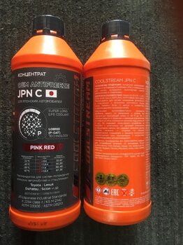

SL1 много чего говорят у меня при памяти ,что смешивать можно , срок по красному 14mikle я в тойоту 8 года Coolstrеаm JPN взял
8D8646D7-279C-4BF3-952D-C6053248EC9C.thumb.jpeg.1931eb0a3c748f10cf3bbf22df3c56c9.jpegBB3EF7E7-6804-43E1-BF7E-FC0699464BD9.thumb.jpeg.5a8299d8311e7de1a8d9ee3d748b9c11.jpeg
Изменено пользователем Rev42
8 минут назад, Rev42 сказал:
много чего говорят у меня при памяти ,что смешивать можно , срок по красному 14mikle я в тойоту 8 года Coolstrim JPN взял
Там не просто говорят. Там показывают видео с эффектом от смешения.
Хотя, возможно, взвешенные частицы в смешанном антифризе это нормально.
Изменено пользователем SL1
SL1 Да я много чего видел , в том числе sllc с разными G и без осадков , погуглю сейчас и такое ) вообще я против мешанины
Rev42 Что уж нормального во взвеси . Я грешным делом думал что на свету реакция какая-нибудь происходит , смеси не было чистый sllc ( после 170 тыс 8 летний ) полгода стоял на свету , только небольшой осадочек чёрного цвета появился на дне , но это и неудивительно
