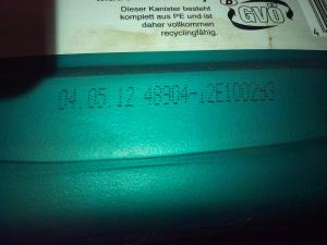

Добрый вечер, дайте пожалуйста описание продукта по номеру партии ( фото прилагается), залил его себе пол года назад.
и еще вопросик: сейчас на оф сайте в описании:
Спецификации и лицензии
ULTRA LIGHT MV 046: ACEA A3/B3/B4; API SM/CF, EC; выполняет требования: MB 229.3; BMW Longlife-98; GM-LL-B-025; VW 502 00/505 00; Renault RN0710
добавился допуск Renault RN0710, на моей канистре его нет, изменилась рецептура ?
