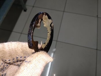

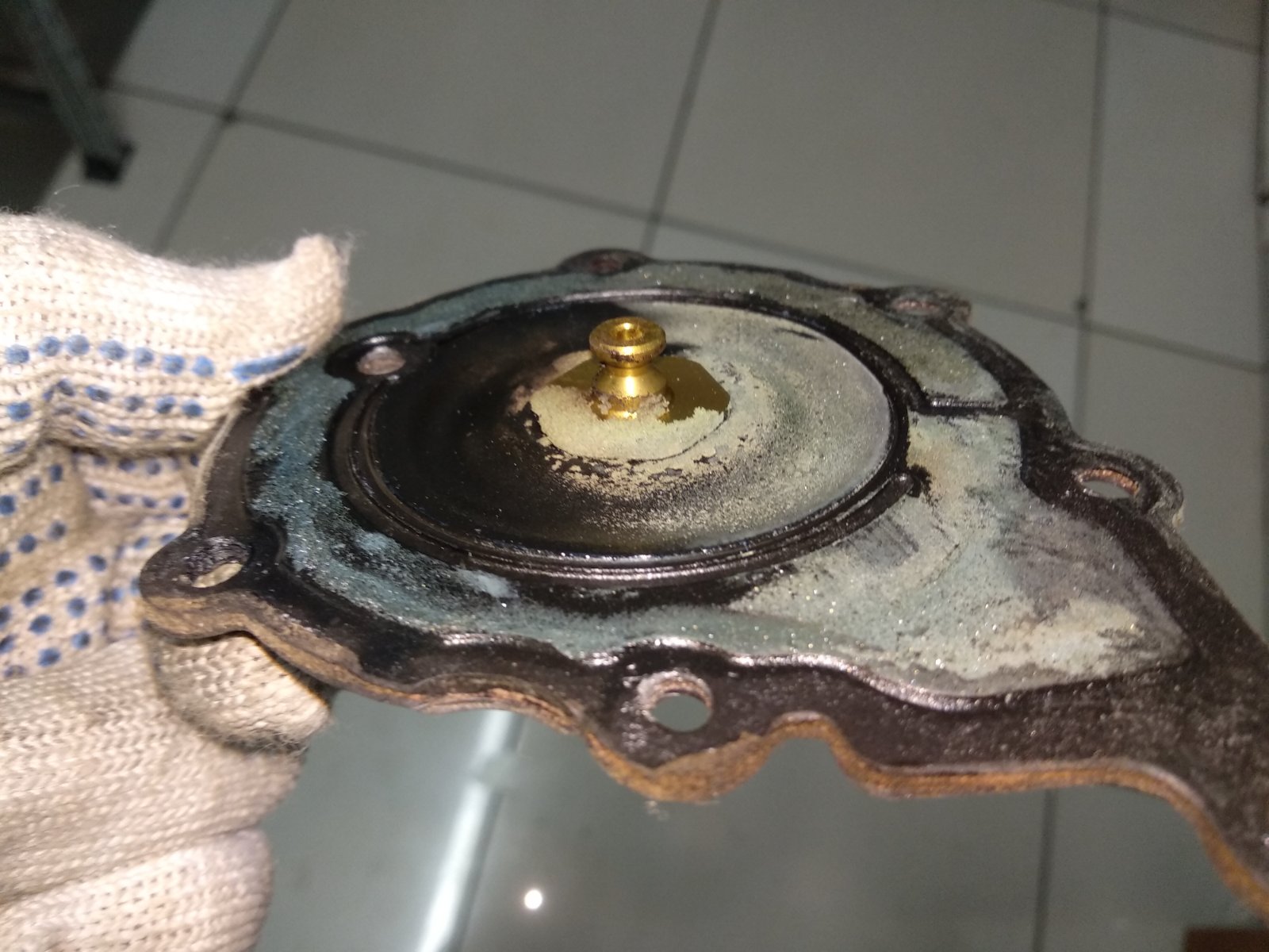

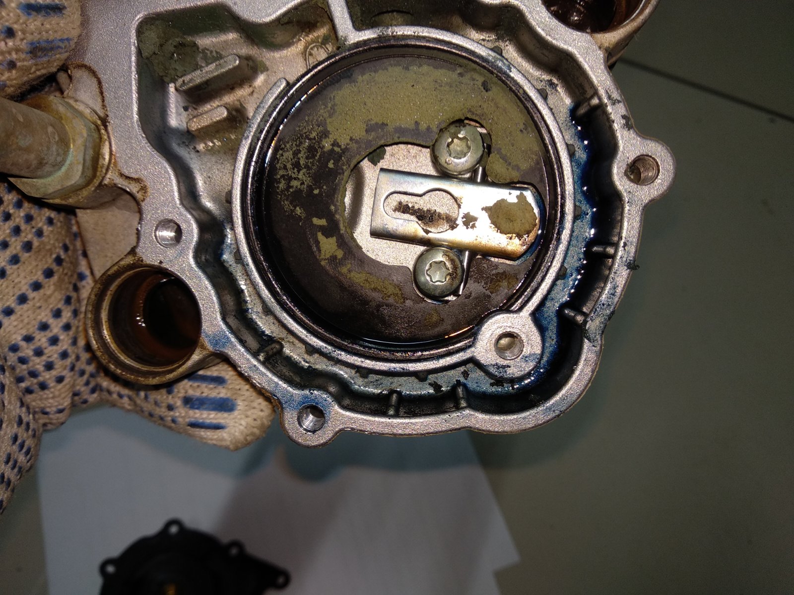

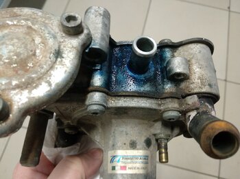

Всем доброго времени. Начались проблемы с газом. Редуктор перестал держать рабочее давление, редуктор оригинал отработал меньше двух лет и пробег на нём около 30 тык. С лета того года стал пользоваться табс для гбо. При монтаже старого редуктора из шланга паровой фазы выплеснулась синяя жидкость на улице было -13° менял на холодную, она не застывала на ощупь липкая. Занёс в тёплое помещении через пару часов начал разбирать. Жидкость при температуре +24° тоже не течет и липнет. При разборе редуктора камера с диафрагмой и клапан были частично в этой липкой синей субстанции. Говорить наверное не стоит, те кто пользуются табсом для гбо знают что он синего цвета. Так вот менял до этого два фильтра жидкой фракции, у меня один стоит на магистрали на клапане и один в редукторе "в редукторе клапан снят" и менял фильтр паровой фракции, он у меня разборный с отстойником. Так вот все фильтра чистые без следов этого синего "жидкого клея"! Получается что он конденсируется или "выпадает" из газовой смеси только в редукторе при высокой температуре. И переходе из жидкого состояния в газообразное. Кто ещё ездит на газу с применением табса?!) как у вас он в эксплуатации? Что-то призадумался о дальнейшем его использование. Интересно, а где в бензине происходит подобное?!)

Я применяю табс в газомоторное топливо. При крайней смене фильтров, фильтр паровой фазы был слегка окрашен в синий цвет, к сожалению не сфоткал (при следующей замене сфоткаю). Видимо краситель не слишком растворимый в пропане. Возможно докатаю запасы табсов и перейду на самодельные таблетки ( куплю килограмм ионола и посредством силиконовых формочек с али налеплю пилюль - будут без красителя).

Да краситель пол беды, в сменном редукторе который прошел больше 100 тык. без табсов, такой липкой, клейкой субстанции не было.
Краситель конечно же зло. Но маркетинг беспощаден.
