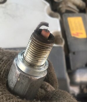

Помницо летом в отпуске по России вот так свечи покраснели, но это было на чистом бензине и заправлялся я только на сетевых АЗС ГПН.

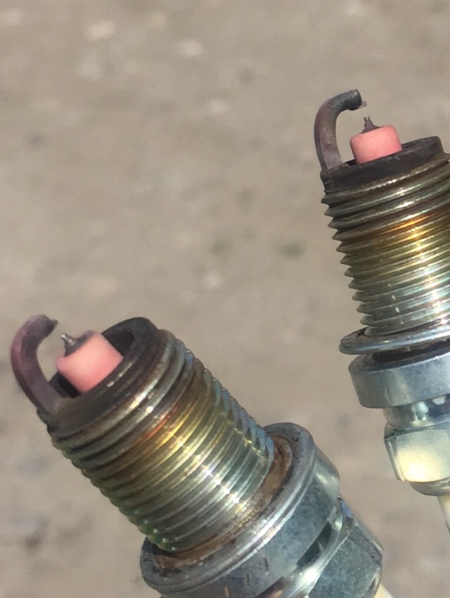

Всё таки, давай вернёмся к "нашим баранам"...
Первое фото твоё, остальные Sandro, ничего не смущает по всей длине резьбы, вплоть до шестигранника и он сам, почему чёрный ?
2 минуты назад, Aleksszlat сказал:
Хороший вопрос, маслаки" или сальники свечных колодцев?

Да не, пох... бенз с табсом, нет, или от ашота.
Не в обиду, но по мне свеча была не докручена на момент и газы херачили по резьбе наружу(всё чёрно до свечного наконечника).
Как то так ...
Как то так ...

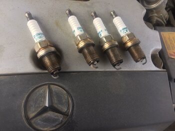

Согласен , выкручивая свечи было такое .. слабенько закрутил  по тису. Теперь как и раньше кручу от руки  но вся эта балалайка скоро прояснится  , старая машинка едет на то та два бака без этой глюкозы… что примечательно .после этой глюкозы машинка работает замечательно, без таблетки
бенз 95 сейчас так лил 100—95пополам
Меня бо(ше смута перхоть на свечах  которая на пальцах осталась. И это точно не зола.
На  юг сгонял .туда 1600 и обратно столько, труба почернела , даже с наружи ,но это ерунда  поршня чёрные  сфоткать забыл там чернее ночи

Фота в гараже и лелтит,,, по факту розовый налёт который я в Москве лет 20 не видел на свечах и это настораживает
Вернёмся к баранам свеча жм  даже не бош и не чемпион нонейм  ,ну заржавела ну и что. Розовый цвет есть и это факт . Поясни ,!
59 минут назад, Fermon сказал:
Завтра забодяжу пол таблетки в канистру и оставлю на даче… чую беду.
да уже и бодяжили, и сжигали - все красиво... Да и как. если там ферроцен - ты это на глаз увидишь? Только красный налет на свечах...
