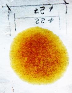

Что можете подсказать, господа? Пора менять или нет? Масло Мобил ЕСП 5w-30, дв.4g-63 Мицу Аут, проехал на масле 5000км, по уровню щупа сожралось где-то треть, режимы были и пробковые, и трасса, и поотжигал немного. На щупе масло сохраняет прозрачность, как тёмный янтарь. Капнул на огрызок офисной бумаги - что под рукой нашлось...
По моему после цветокоррекции я увидел ядро, оно у вас в виде восьмерки.
У вас было две капли рядом?
Нет, капля одна. Возможно подрастеклась. Наверно надо повторить будет аккуратней капнуть, а не бегать по гаражу в поисках, где бы притулить этот листочек...
... Наверно надо повторить будет аккуратней капнуть, а не бегать по гаражу в поисках, где бы притулить этот листочек...
Это точно. И делать это начать со 2-й тысячи километров. А то будешь гадать(как сейчас) - ядро ещё только формируется или уже разрушается?
Изменено пользователем igork
Постараюсь сегодня сделать всё аккуратней. А до кучи хочу показать пробу от другого авто - ТОйота, 4е-fе. Режим такой же рваный, масло Мобил 5w-30 New life, прошло всего 2т.км., но в предыдущем масле заливал присадку Oil Additiv от LM (проку от неё не увидел никакого). Что можно сказать по этой пробе? выдержка сутки
Изменено пользователем skip
.. - ТОйота, 4е-fе. Режим такой же рваный, масло Мобил 5w-30 New life, прошло всего 2т.км... Что можно сказать по этой пробе?
Ездить дальше.
Вчера обновил пробу масла с Мицу (вдогонку к посту 915), картина для меня по-прежнему туманная, одни картинки говорят, что ещё терпимо, расчёт показывает, что масло кончилось. Что скажете?
Читаю эту ветку - голова кругом идёт. Если нет чёткого ядра, а вот такая размытая зона, как на фото, о чём это говорит-то?? Правильно ли я понимаю, что если ядро не просматривается, то это говорит о том, что масло ещё рабочее, т.е. диспергирующие свойства масла находятся в допустимом диапазоне???
