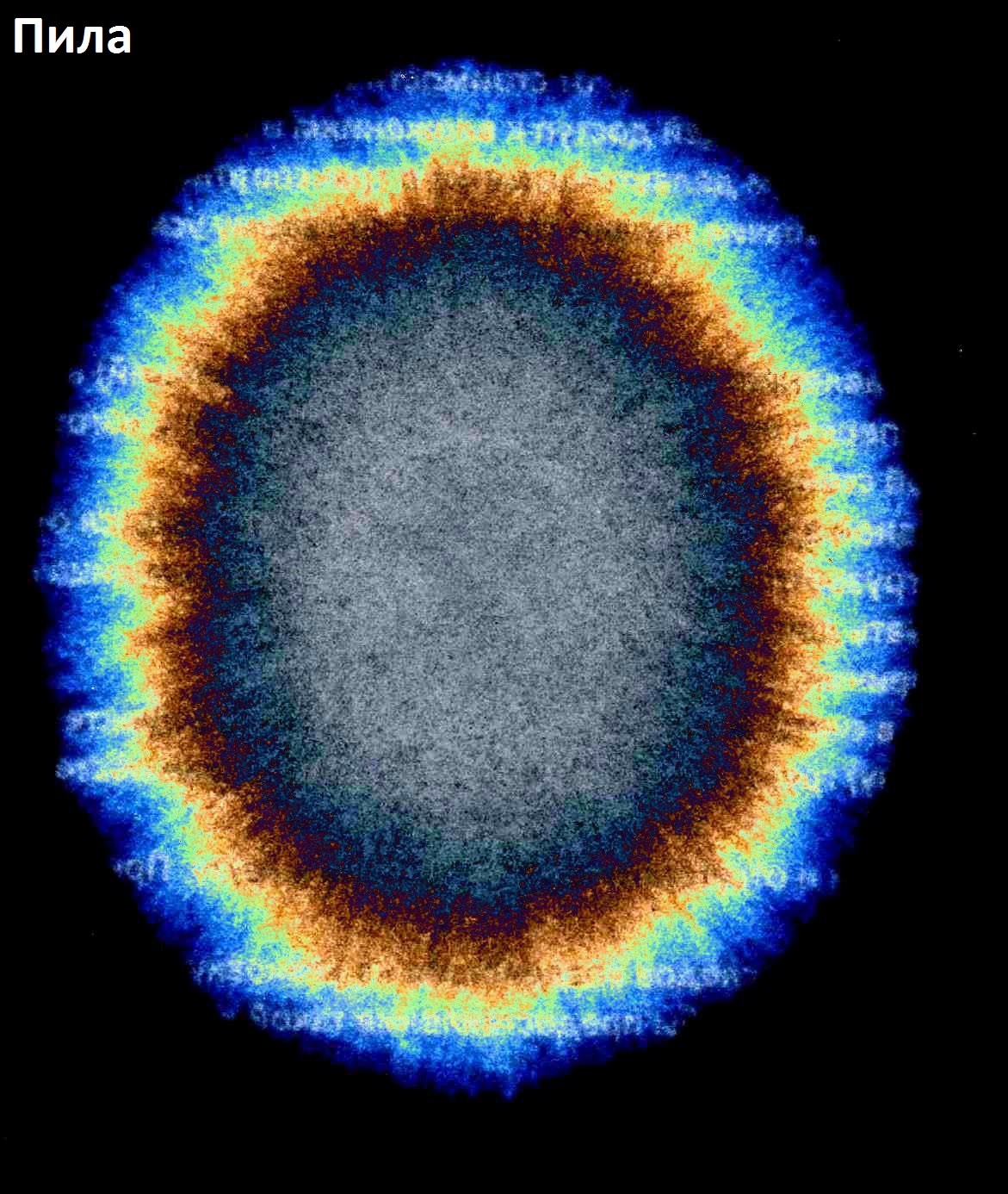

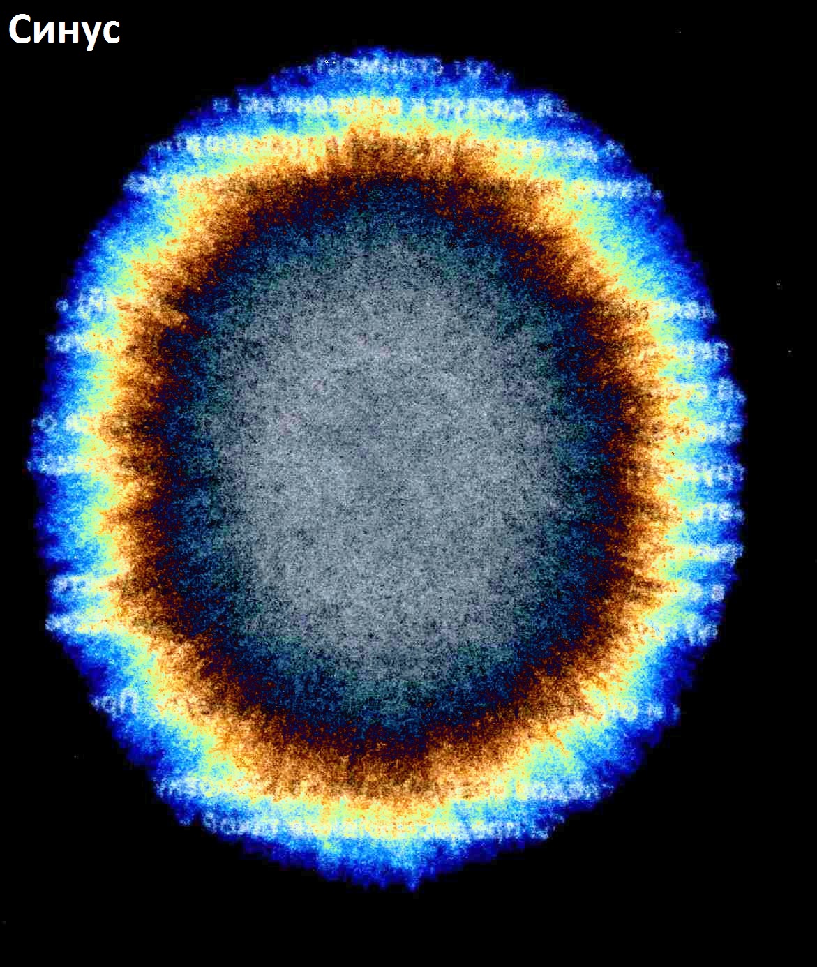

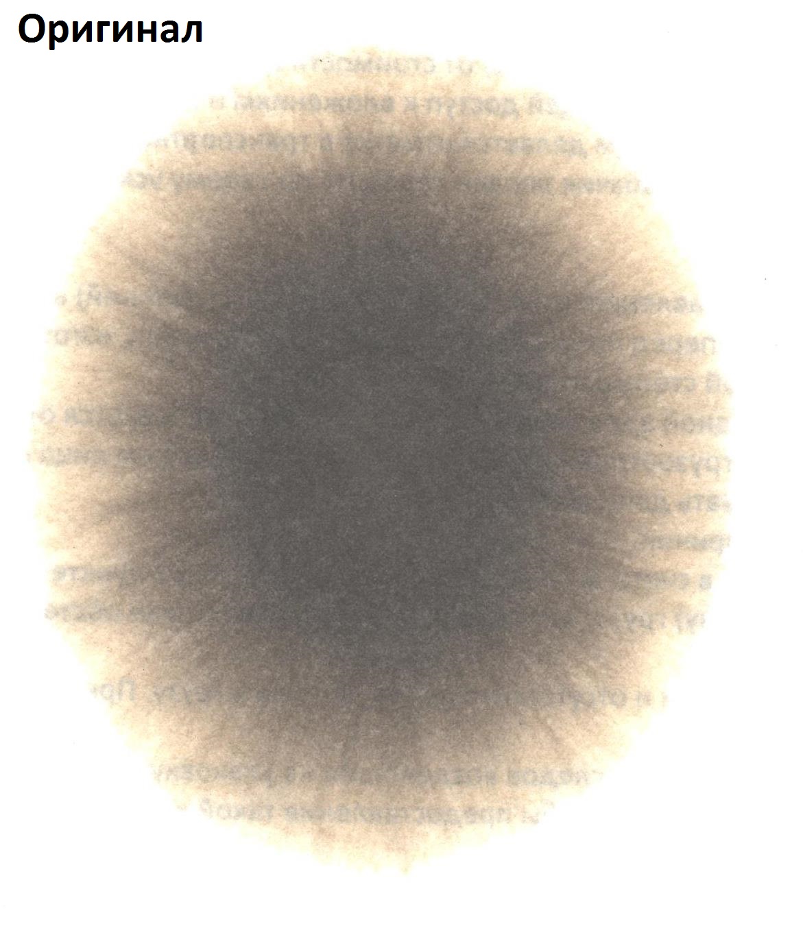

Вот пила и синусоида. Капал по инструкции в шапке. Chevrolet Aveo F14D4, Пробег по тахометру 123000, на этом масле 5000. GM Dexos2 5W30 (made in euro)
Порш кайен 4.8.
Пробег на масле примерно 5000 км
Масло Pentosynth R 5W-40 хваленное на устойчивость.
Бензин shell v power 98
Стиль езды бешеный
Краевая основа  рваная , это говорит о примесях  каких то (вода,бенз,антифриз)
Померил как мог вышло 0,75
Что скажите господа (товарищи) эксперты, пора ли ему сливаться и в общем что делать дальше  ?

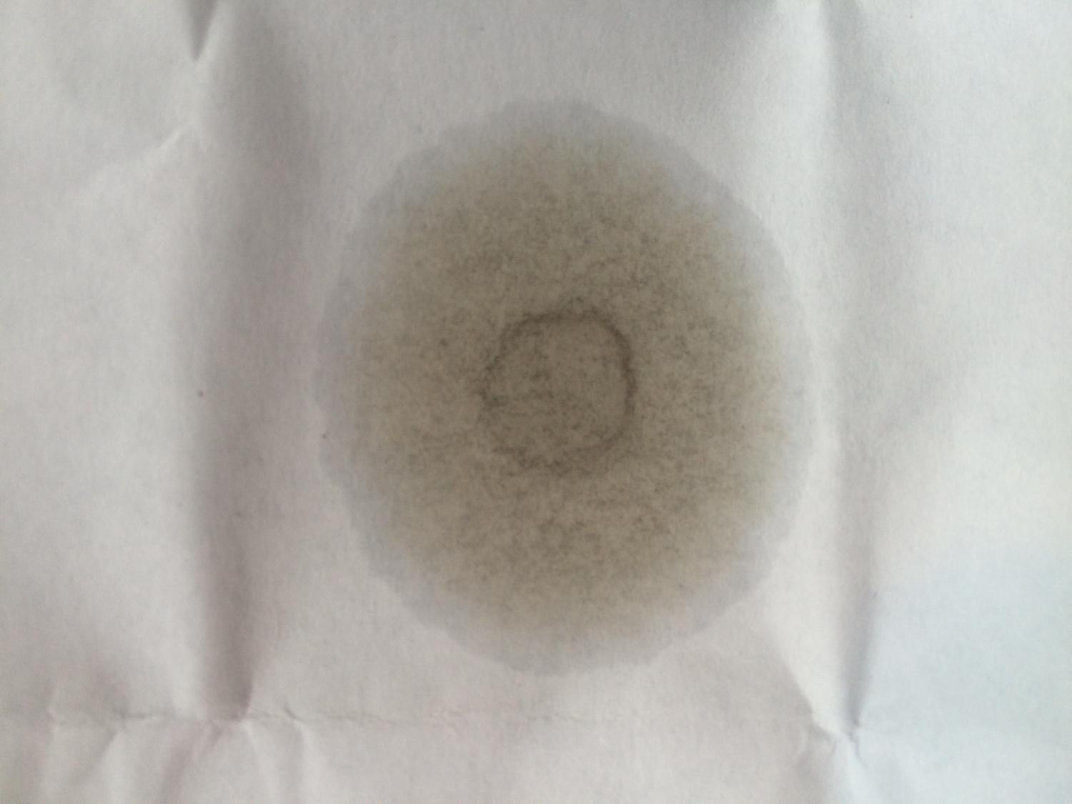

Всем привет! Пытаюсь выяснить, надули меня на сервисе или нет:: похоже, что масло прошло 600 км? Elf evolution full tech llx 5w30, авто skoda yeti 1,8 tsi, пробег 60к, бенз Кириши 95 и shell 95 v power на этом масле. Пробег 80% трасса, стиль езды динамичный. Проба сохла 1,5 суток, обычная офисная бумага, сохла правда в машине.
@Tapatalker, вообще, конечно, для 600 км. капля весьма не очень выглядит... но с некоторых пор я весьма пристально присматриваюсь к каплям с TSI-ев 1.8/2.0 и подобную картину вижу очень часто, в том числе у себя. То-ли в принципе эти двиги грязнули, то-ли  конструктив горловины заливной (как недавно навел меня на мысль один хороший человек) такой, что собирает грязь/пыль и при любом открытии крышки (а это делать приходится, т.к. любят масло эти моторы) - туда насыпается мусора, который потом там бултыхается и при не полном сливе старого масла, возможно, остается и даже накапливается... Всё не доходят руки проверить второй вариант, путем замены масла откачкой с промывкой системы.
P.S. так что вполне возможно, что и НЕ надули в сервисе, особенно если через пробку меняли масло
