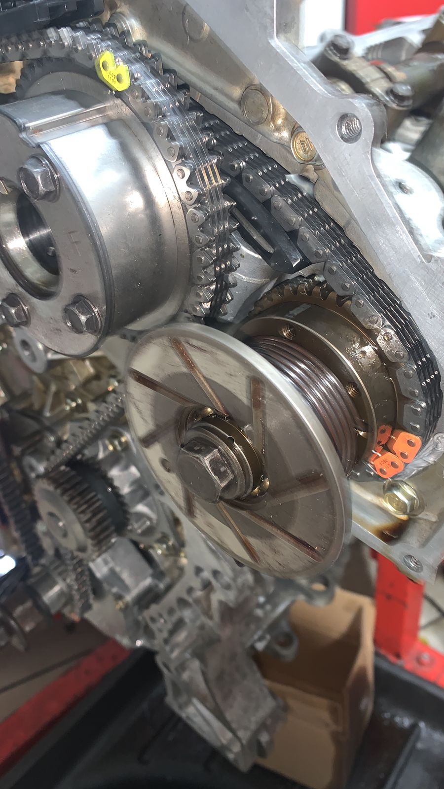

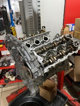

На капиталку он попал по причине скрученного пробега,был износ поршневой группы,при первом разборе было видно что мотор разбирался и отмывался,это было сразу видно в трудно доступных местах(хороший неотбытый нагар),потом некачественные запчасти привели ещё к одной разборки а провернуло в итоге из за прокладки масляного насоса(колечко резиновое),далее отдал на сервис и делали полную капиталку.Замена поршневой группы,шатуны,прокладки и все цепи с натяжителями,фазовращатель две штуки,магниты я ещё сам снимал чистил и полировал,делал замер сопротивления,шлифовали целиндры и наносили хон,шлифовали колено(повезло много не ушло,а то новое хотел ставить),шлифовали головы с перетиркой клапанов и заменой колпачков,заменил оба клапана vvti да естественно масленный насос и все датчики в круг.Одним словом новый мотор получился,вот теперь и думаю какое масло подобрать что бы меньше износа и работало хорошо.
