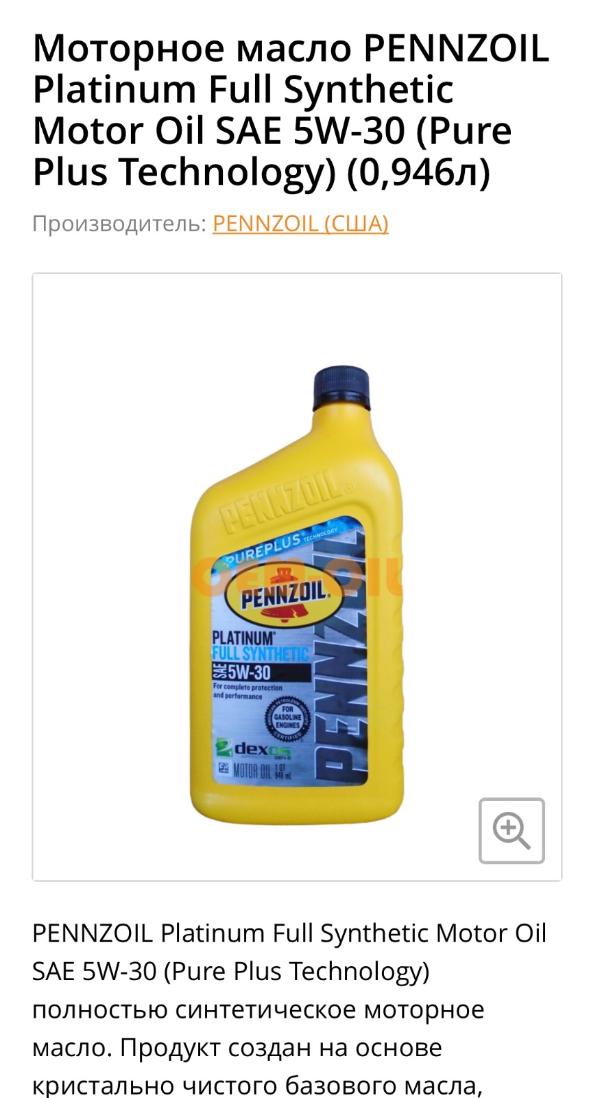

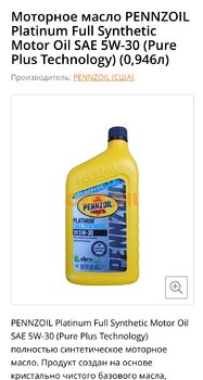

Катаю не более 6000 км,есть желание что то лучшие найти.Хотя по изучав форум для себя вижу Red line или Pennzoi

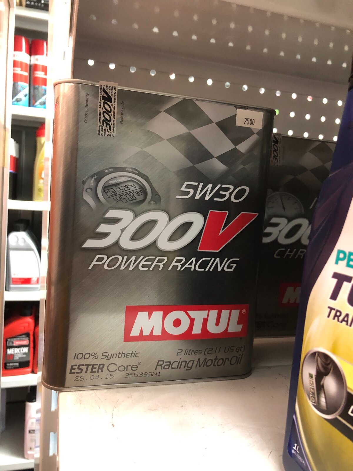

А как вам это,мне его знакомый по хорошей скидки отдать готов,а red line я ещё обдумываю а именно 5w30.Просто хочу подобрать масло что бы меньше износа было,нагара и работал тихо.Вот и пришёл к этим двум маркам red line и pennzoil хотя pennzoil на втором месте,ну и это что знакомый предлагает Мотюль.

Не от балды, но читал от самого производителя, что это масло можно катать не более 4 т. км.
Значит отметаем,я обычно 6 и меняю.

И про Пеннзойл, если разговор про Ультра Платинум 5-30, то оно не будет тихим, мотор на нём звонко работает, но очень задорно)))
13 минут назад, Владимир09 сказал:
Да Платинум,а red line как с ним?
3 минуты назад, Medvedev_aleksey сказал:
 red line как с ним?
Я раньше не ездил на нём. Вот в эту зиму буду пробовать микс 50:50 - Амсойл 10-30 и Редлайн 0-20.
