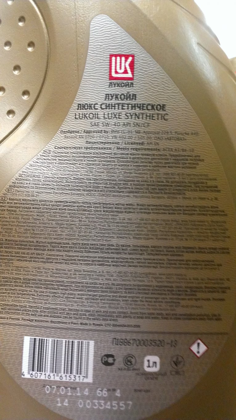

irbis.69 0 Опубликовано: 18 августа 2015 Поделиться Опубликовано: 18 августа 2015 Думал, думал и есть мысль перейти на лукойл с интервалом замены в 5тык. 06.08.2015 года специально сходил в магазин и посмотрел (изучил) упаковку Лукойла 5W-40. Так там написано, что одобрено МВ, а вот насчет LL-01 - только соответствует требованиям. Одобрено и соответствует требованиям - разные вещи. По мерсу все ясно - допуск на официальном сайте http://bevo.mercedes-benz.com, а вот с листом БМВ непонятка - это не официальный сайт и сам лист у Вас старенький - 2001 года. Уже прошло 14 лет - всякое может произойти за это время. Рассмотрел две канистры - 2014 и 2015 года с разницей в выпусках примерно 1 год. Так на той, что 2014 года есть одобрение LL-01,а на 2015 уже - соответствует требованиям. У меня движок капризный - N46B, у которого высока рабочая температура -110 С, а температура масла доходит до 120-125 градусов С. Вот теперь в раздумьях. Ссылка на сообщение
A3D 257 Опубликовано: 18 августа 2015 Поделиться Опубликовано: 18 августа 2015 (изменено) с листом БМВ непонятка - это не официальный сайт и сам лист у Вас старенький - 2001 года.Срок одобрения истёк, новый очевидно просто не получался. Вот "approval" выданный в 2010г, сроком на 2 года - LUKOIL LUXE Synthetic 5W-40_BMW LL-01_04.10.2012_conf.pdf.Но и рецептура масла с той поры не менялась. У меня движок капризный - N46B, у которого высока рабочая температура -110 С, а температура масла доходит до 120-125 градусов С. Вот теперь в раздумьях.Как бы вам не хотелось, но не существует такого масла, которое бы победило конструктив вашего двигателя...Можно лишь отсрочить непрятности, меняя масло с маниакальной точностью не более 5000км или 200мч (навскидку, с учетом малого объёма заливки, и достаточно высоких рабочих температур). хотя и это врядли спасёт сальники клапанов... Изменено 19 августа 2015 пользователем A3D Ссылка на сообщение
torcon 85 411 Опубликовано: 19 августа 2015 Поделиться Опубликовано: 19 августа 2015 @irbis.69, не буквоедствуй - в этом твоя ошибка. Лукойл отсебячину не напишет. Если в рецептуре на масло было LL-01 - он не имея допуска, но сделав точно такое же так честно и напишет - соответствует требованиям. И тут ты уже задаешь себе вопрос - тебе шашечки или ехать? 2 Ссылка на сообщение

irbis.69 0 Опубликовано: 22 августа 2015 Поделиться Опубликовано: 22 августа 2015 @irbis.69, не буквоедствуй - в этом твоя ошибка. Лукойл отсебячину не напишет. Если в рецептуре на масло было LL-01 - он не имея допуска, но сделав точно такое же так честно и напишет - соответствует требованиям. И тут ты уже задаешь себе вопрос - тебе шашечки или ехать? Torcon! Я не буквоедствую. Просто я в этой теме новичок и пока не очень разбираюсь. Не могу понять по анализам - где масло с ПАО, где с эстерами, какие цифры в анализах лучше, какие хуже и т.д. и т.п. Задавать Вам лишние вопросы - тоже не хочу - уважаю и так ваш большой труд. Перечитывать весь форум - время, а у меня его не так много. Однако хочется всё-таки разобраться и выйти если не на Ваш уровень, то во всяком случае понимать - что,как и с чем это едят. Во всяком случае чтобы вот так с лёту (не лазя по справочникам). Вы тут большинство - в теме, да ещё и заканчивали, наверное, какой-нибудь химико-технологический факультет по специальности химик-технолог. Я же - машиностроитель. Думаю, что обычным людям этот сайт нужен именно для того, чтобы разобраться - что такое рекомендует, одобрено или соответствует требованиям и в чем их отличия. А если сайт только для избранных, ну тогда извините. А насчет масел - то многие масла в том числе и других брендов (как я думаю) соответствуют требованиям LL-01, однако не пишут этого на своих канистрах,или я не прав? Если чем обидел в словах - извини. Ссылка на сообщение
irbis.69 0 Опубликовано: 22 августа 2015 Поделиться Опубликовано: 22 августа 2015 Срок одобрения истёк, новый очевидно просто не получался. Вот "approval" выданный в 2010г, сроком на 2 года - LUKOIL LUXE Synthetic 5W-40_BMW LL-01_04.10.2012_conf.pdf. Но и рецептура масла с той поры не менялась. Как бы вам не хотелось, но не существует такого масла, которое бы победило конструктив вашего двигателя... Можно лишь отсрочить непрятности, меняя масло с маниакальной точностью не более 5000км или 200мч (навскидку, с учетом малого объёма заливки, и достаточно высоких рабочих температур). хотя и это врядли спасёт сальники клапанов... Я не собираюсь победить конструктив двигателя. Просто хочется минимизировать потери и подобрать масло, чтоб выполняло свои функции и двигатель при этом был чистым, а интервал замены был более-менее побольше. Ну и чтоб в большую копеечку не влетало. А так можно каждому порекомендовать - меняй каждую тысячу км и все будет good. По допуску же выражу свое мнение - если заботишься об этом и хочешь "держать марку", то заказ на одобрение (или как его там называют - я не знаю) той или иной конюшни должен быть оформлен заранее, чтобы после окончания предыдущего срока уже было новое одобрение. Ссылка на сообщение
A3D 257 Опубликовано: 22 августа 2015 Поделиться Опубликовано: 22 августа 2015 А так можно каждому порекомендовать - меняй каждую тысячу км и все будет good.Можно, но не всем нужно.По допуску же выражу свое мнение - если заботишься об этом и хочешь "держать марку", то заказ на одобрение (или как его там называют - я не знаю) той или иной конюшни должен быть оформлен заранее, чтобы после окончания предыдущего срока уже было новое одобрение.Если в этом есть смысл. А в данном случае его нет. Большой пакет допусков был нужен только для старта масла на рынке.Теперь же, зачем платить в баварию деньги?, ради бумаШки от БМВ, и пары моторных тестов на N20 и N42? При том, что вы, как эндюзер, даже проверить этот сертификат не в состоянии. То ли дело MB... Ссылка на сообщение
dimonpit 2 199 Опубликовано: 22 августа 2015 Поделиться Опубликовано: 22 августа 2015 ........ А насчет масел - то многие масла в том числе и других брендов (как я думаю) соответствуют требованиям LL-01, однако не пишут этого на своих канистрах,или я не прав? Если чем обидел в словах - извини. Заблуждаетесь., посмотрите внимательней канистры почти всех маслобрендов, на них так же есть "соответствует таким то требованиям" Ссылка на сообщение
