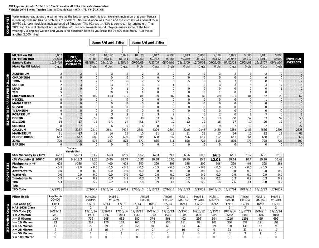

1) ну и скажите мне что в России этот 2UZ-FE проездит столько же. (На счет "трудных" американских условий...)
2) на самом деле о состоянии масла здесь только TBN и вязкость - которая могла уже упасть и загустится к этому пробегу - то есть ей доверять до конца нельзя.
3) трасса(хайвей) и большой картер (6.2л) делают чудеса...
перечитал еще раз: Масло в использовании 13 месяцев в местной езде по Новой Англии - в основном короткие поездки протяженностью 5-20 миль, иногда более протяженные загородные поездки и нечастая буксировка прицепа весом 1600-2100 кг. New England - зимой дубак и снежно. Указания на регулярную трассу (хайвей) не нашел.
выделенное выше попадает под признаки тяжелых условий эксплуатации:
1) преимущественно короткие поездки;
2) буксировка;
3) частичная эксплуатация при низких температурах.
Не, я понимаю, что в России собрались самые реальные джиперы и пикаперы (в смысле владельцы пикапов), только которые и знают как по настоящему нагрузить технику, но выделенное выше подпадает под общеустановленные инструкциями признаки тяжелых условий эксплуатации.
Объем масляной системы на 2UZ-FE, кстати, маленький - 6,2 литра для 4.7 рабочего объема с немаленький расходом топлива - это мало. Такой же, если небОльший, объем системы имеет последняя версия 1GR-FE от 3,5 рабочего объема. Или 2,5 литра, что стоит на текущем Лексусе GS250.
К слову, преемник 2UZ-FE - 1UR-FE имеет объем масляной системы чуть менее 8 литров - 1,5 литра плюс. При чуть меньшим рабочем объеме, и при значительно большим объеме фильтровальной шторы. Это уже что-то.
Был бы в Казахстане гарантированный бензин классов 4-5, я бы вообще не задумывался бы о заменах чаще 10 000 - 15 000 км. Но имеем в подавляющем большинстве случае класс 2 и многолетние обещания светлого будущего, вот и приходится нырять под машину без остановки.

Не стеба ради, а чисто спортивный интерес:
Интересно какие причины побудили владельца авто катать столь большой интервал?
владелец, как я понял, постепенно шел к этой цифре. По предыдущим анализам (предпоследний есть в этой же таблице) он сделал вывод, что можно еще "чуть-чуть". Не могу найти серию анализов, где владелец на протяжении длительного времени делал подобные анализы с 0 до 300 тыс. с чем-то миль. Исключительно на M1 EP и с большими интервалами, мотор только не помню - то ли 2UZ-FE, то ли 1GR-FE. Найду - выложу. Как говорится - теория без практики мертва...
@Васька_Петька, 6.2л это не 3.5л. Тяжелые условия тоже бывают разные. Ты че споришь с анализом который сам нам и предоставил? Нет! Ну вот по анализу этому, видно что условия легкие, бензин офигенный, буксировка прицепа усугубляюще не повлияла на сработку масла. Констатируем факты которые ты выдал. :)
Теперь жди анализа отработки с 2UZ-FE в наших российских условиях - увидишь сам как сильно они будут отличаться. И не надо подкалывать нас на счет джиперов... Лучше подумай почему так случилось 30 тыс км на многотонной секвое, да еще типа с прицепом. Может автор просто сбрехал - а мы тут копья ломаем?
6,2 объем масляной системы на 4.7 рабочего объема (2UZ-FE), столько же - 6,2 (плюс минус) на 3,5 рабочего объема (2GR-FE), 6,5 литров объем масла на последней версии 1GR-FE с 4,0 литрами рабочего объема.
Может таки Mobil 1 не зря пишет про некую гарантию нормальной работы масла на 15 000 миль на канистрах с EP?
Хотя, может, и привирает. Правда мотива не вижу - чувак ни Секвойи, ни Мобил не продает. Платить за анализ, за его пересылку с тем, чтобы потом рисануться? вот это уж точно не по-американски.
я выкладывал свой анализ с 2UZ-FE на VSP 5w-20 из американской лаборатории - износ на минимуме. щелочное упало. Но у меня: 1) бензин был с серой 150 ppm, 2) валволайн не рассчитан на удлиненные интервалы.
Есть у вас настоящие тракеры - те которые на газелях ездят, ежедневно, с перегрузом, на дешевом масла, да по городам крутятся. в штатах просто вместо газелей пикапы.
да дело не в реальности, а в том, что у нас такого результата, кмк, не добиться просто.
ну и 5-20миль это не такие уж и короткие поездки. У меня зимой по 4-5км поездки. Вот это короткие.
что мешает? если ездить в таком же режиме - 5-20 миль в основном, плюс изредка загород и буксировка, то получится? Поискал я другие посты чела на американских форумах - вряд ли он хитрит - педантично делает анализы ВСЕХ жидкостей в автомобиле - от антифриза до раздатки с мостами.
тут тоже серия анализов на M1 EP, но чел еще качество фильтрации на разных фильтрах оценивает (на мой взгляд, мобиловские фильтры дают наименьший разброс в качестве фильтрации, у Амсойла вообще разброс в разы по качеству фильтрации):
ну значит у него или гараж теплый в доме, или стиль езды определенный, или еще что. В общем, для нас такие анализы, уверен, практически ни о чем.
Изменено пользователем Alehandro
