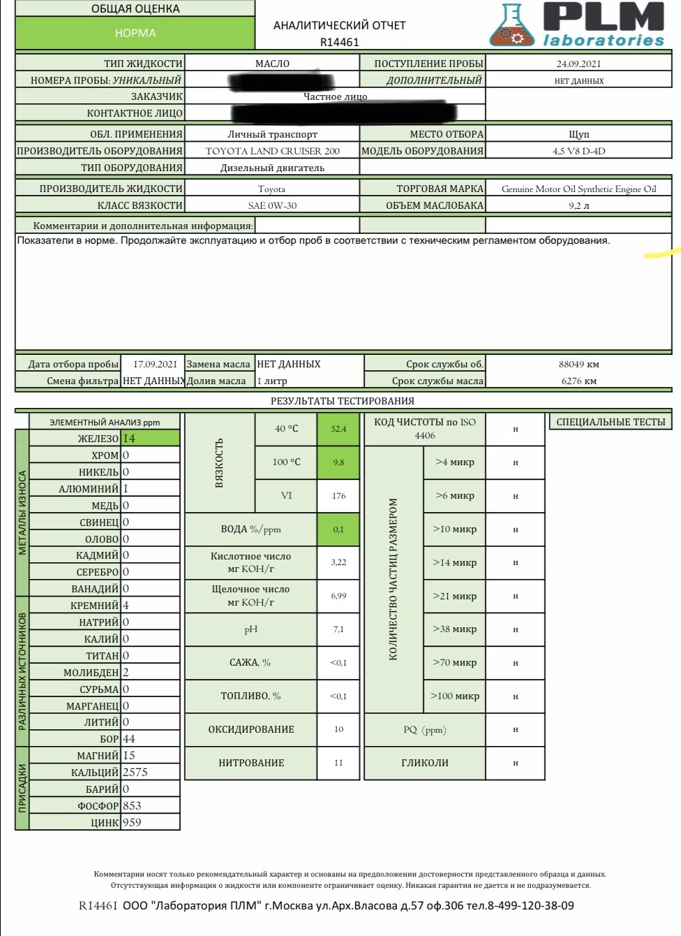

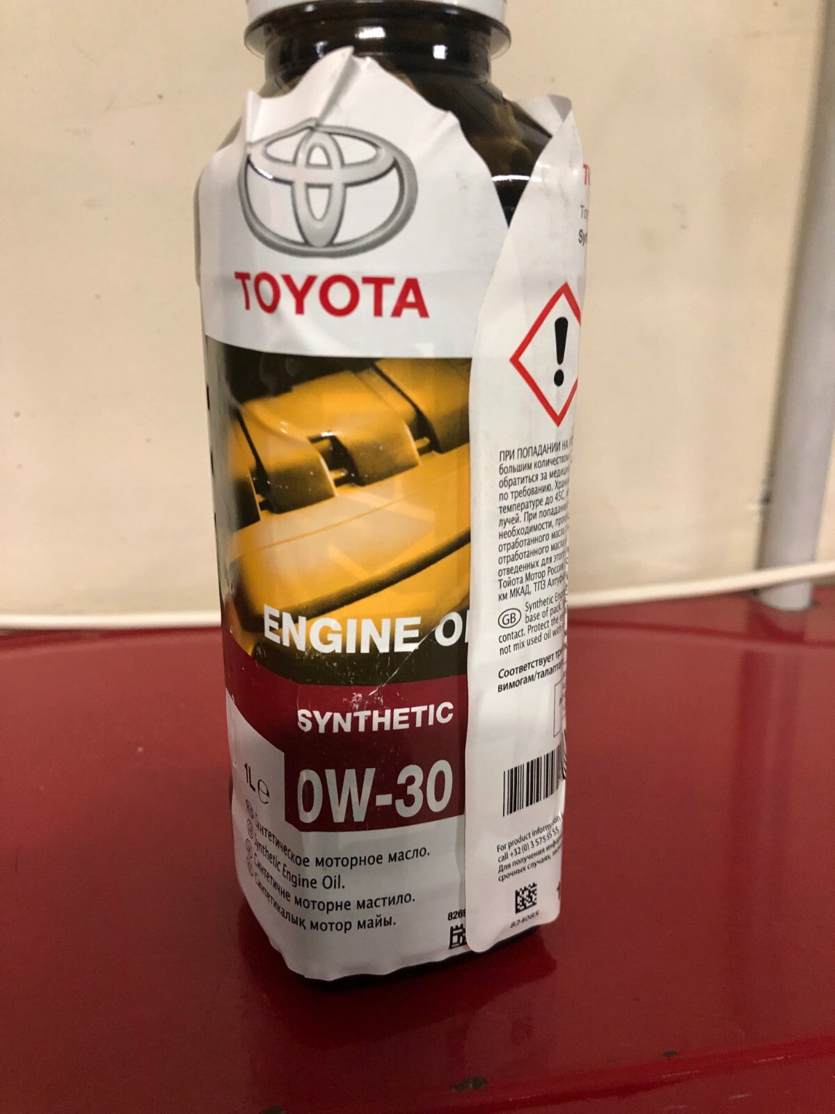

Lemanhorn 9 Опубликовано: 9 октября 2021 Поделиться Опубликовано: 9 октября 2021 Toyota Genuine Motor Oil Synthetic Engine Oil 0W-30 отработка на Land Cruiser 200 4,5 V8 D-4D, после 6276 км/257 м.ч. Добрый день, дорогие друзья! Общий пробег автомобиля 88 тысяч. Пробег на масле 6276 км., 257 м/ч. Мнения и рекомендации приветствуются. 3 Цитата Ссылка на сообщение Поделиться на других сайтах
масленкин 7 416 Опубликовано: 9 октября 2021 Поделиться Опубликовано: 9 октября 2021 (изменено) 42 минуты назад, Lemanhorn сказал: Мнения и рекомендации приветствуются. Lemanhorn , надо правильно оформить анализ или написать в Личку torcon - анализ хороший , можно было ещё поездить..до 300 м/ч легко.. Изменено 9 октября 2021 пользователем масленкин 0 Цитата Ссылка на сообщение Поделиться на других сайтах

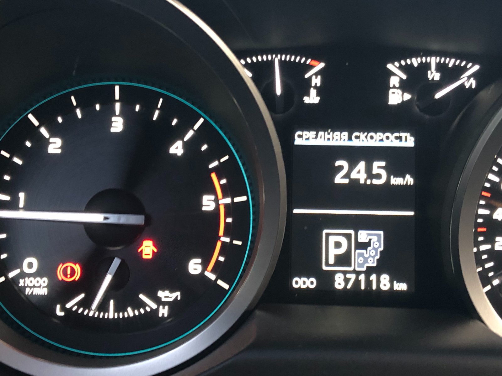

Проходящий мимо 3 812 Опубликовано: 9 октября 2021 Поделиться Опубликовано: 9 октября 2021 (изменено) 1.Какие условия эксплуатации? 2. Чье топливо? 3. Какое масло было залито до тойотовского масла? 4. Какой интервал смены масла? 5. Какая, примерно, средняя скорость на автомобиле по БК? А так циферки в анализе хорошие. Сам такое буду лить в зиму. Изменено 9 октября 2021 пользователем ValeRus 0 Цитата Ссылка на сообщение Поделиться на других сайтах
Lemanhorn 9 Опубликовано: 10 октября 2021 Автор Поделиться Опубликовано: 10 октября 2021 масленкин спасибо, в следующий раз так и сделаю. 0 Цитата Ссылка на сообщение Поделиться на других сайтах
Lemanhorn 9 Опубликовано: 10 октября 2021 Автор Поделиться Опубликовано: 10 октября 2021 ValeRus 1. Какие условия эксплуатации? Автомобиль эксплуатируется в ежедневном режиме, с многочасовым нахождением в московских пробках. Иногда выезжаю за город. Ночная стоянка в паркинге. Запуск в течение года при одинаковой температуре окружающей среды, около 22 градусов по Цельсию. 2. Чье топливо? Заправка практически всегда на BP, иногда на Shell (соотношение: 9 заправок BP к 1 заправке Shell). 3. Какое масло было залито до тойотовского масла? С момента покупки нового автомобиля всегда заливал оригинальное масло Toyota (то, что на фото). Сначала заливал 5w30, потом перешел на 0w30. После изучения и анализа информации на сайте, а также после сравнения производителей масел по щелочному числу, устойчивости при сдвиге и т.д., перешел на масло Petro Canada Duron UHP E6. В настоящее время считаю Duron E6 самым лучшим для моего двигателя маслом. Дальше планирую использовать его. 4. Какой интервал смены масла? Пока не изучил вопрос, смену масла производил по времени или по пробегу в 10 тысяч километров. Несколько раз проезжал немного больше 10 тысяч километров. Сейчас стараюсь менять каждые 6500 км. После анализа Duron по пробегу в 6500 км или 250 м/ч, приму решение что делать дальше. 5. Какая, примерно, средняя скорость на автомобиле по БК? С учетом Московских пробок, средняя скорость последней заливки составила 24,5 км. (фото прилагаю). А так циферки в анализе хорошие. Сам такое буду лить в зиму. Спасибо Вам, что нашли время на обсуждение. 1 Цитата Ссылка на сообщение Поделиться на других сайтах

Популярное сообщение torcon 64 398 Опубликовано: 11 октября 2021 Популярное сообщение Поделиться Опубликовано: 11 октября 2021 по анализу мысли такие. 1) По вязкости масло практически не просело, как было 10 так и осталось. 2) Щелочное еще очень высокое, можно продолжать ездить. Да пробки, да Москва, но у вас большой объем картера и много масла. Отсюда оно меньше стареет. 3) Высокое кислотное число = 3.22 - считаю это не точность лабы, не должно такого быть на таком масле, такой машине и при таком пробеге. Слишком высокое... 4) Это косвенно подтверждает pH 7.1 - он как у свежего масла. 5) 14 ppm железа и 1ppm алюминия это мало для дизеля с 8 горшками. Износ около нуля... В общем отличное масло, отлично работает. Я бы посоветовал увеличить интервалы смены до 300-350мч. Вы его сливаете реально свежим... Тем более двигатель не копит сажу, загущаться и наносить износ нечему. В картере много масла, этот запас нужно рационально использовать. И да, бойтесь подделок, это самый главный минус этого масла. 5 Цитата Ссылка на сообщение Поделиться на других сайтах
Lemanhorn 9 Опубликовано: 11 октября 2021 Автор Поделиться Опубликовано: 11 октября 2021 torcon Спасибо Вам большое за такое развернутое, а самое главное очень понятное мнение. Увеличить интервалы смены до 300-350мч., на этом масле вряд ли получится, так как при последней замене масла обдуманно и взвешенно перешел на Petro Canada DURON E6 5w30. Буду признателен, если в следующий раз сможем обсудить ФТХ Duron, сравнив их с оригинальным маслом от TOYOTA, на аналогичных моточасах или на аналогичном пробеге автомобиля. 0 Цитата Ссылка на сообщение Поделиться на других сайтах
