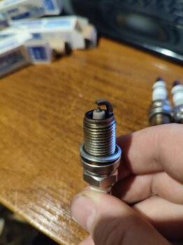

23 часа назад, DRON 33 сказал:
После Торчей платины взял такие на пробу. Кризис мать его :)
Замер новых показал:
1-4,76
2-4,84
3-5,12
4-4,86
Старые улетели в космос по сопротивлению, а особенно одна (4 цилиндр)
Угадайте какая ?

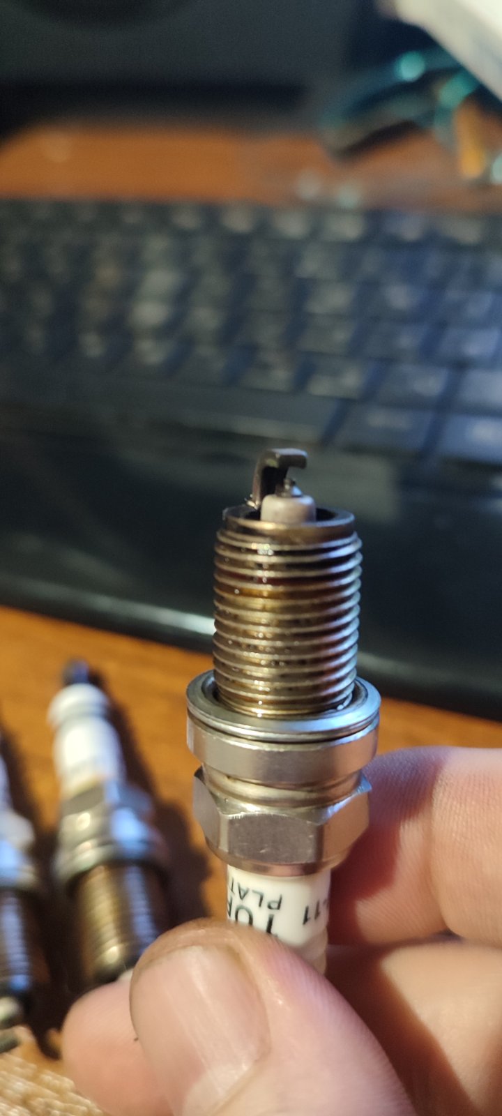

1 час назад, Sandro сказал:
DRON 33 По моему все в норме, но 4ая темнее.
Да , на ней и сопротивление в космосе
1 час назад, исламыч сказал:
DRON 33  горелая))) 1
4-ая
6 минут назад, DRON 33 сказал:
Но все же она работает,   она бы была копченная если не работала. А так цвет поменялся у этой свечи возможно и от работы форсунки или других факторов.
Sandro из за свечи. Новые поставил всё отлично. Форсунки и прочее ни при чем
5 минут назад, DRON 33 сказал:
Нуна 100км проехать и потом снова взглянуть.:bye2:
DRON 33 А какой пробег у них был перед заменой? По виду им еще можно работать.
14 минут назад, Sandro сказал:
30, и это платина
32 минуты назад, DRON 33 сказал:
4-ая
Маркировка не смущает, не ?
Зазоры мерил ?
