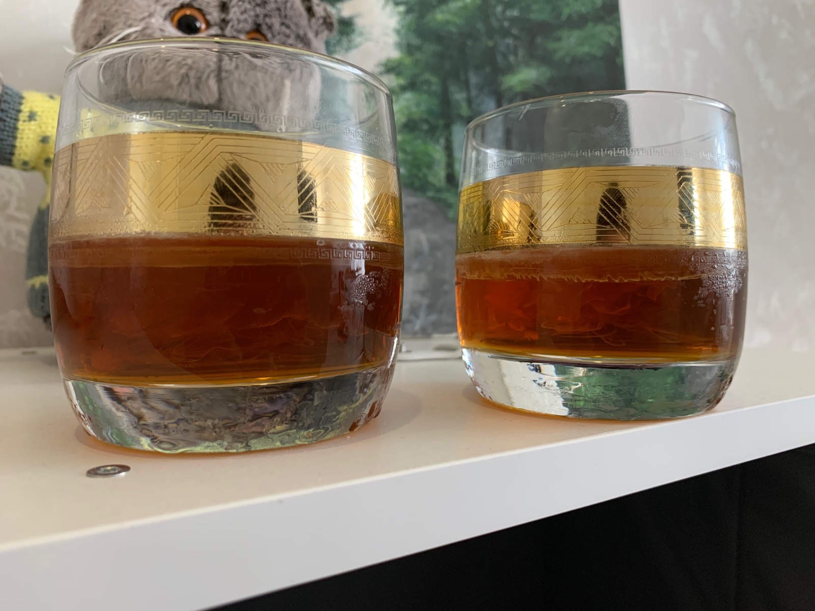

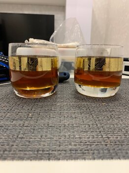

Всем привет, приобрел масло в автодоке, 4л и 1л, когда открыл 4л канистру почувствовал резкий запах, с 1л не пахнет совсем, налил в два разных стакана, вроде похожи, вот фото после ночи в морозилке, помогите пожалуйста определиться. Первые два фото до морозилки.

 В рюмках гармоничней смотрятся
Что то я не увидел разницы после морозилки (но это конечно не значит что это не подделка).
Если запах в литрухе умеренный, а в канистре резкий - это по любому разные масла и скорее всего в канистре поддлка.

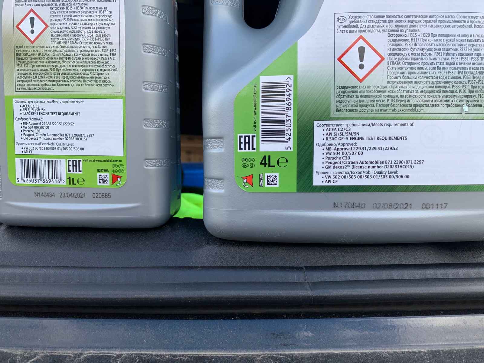

Бэч код на большой правильный разве? Чет я запямятовал...
 В общем масло оказалось подделкой, в автодоке нашли такую же канистру этой же партии, отличий не обнаружили, взяли канистру другой партии и поставщика, в ней залито меньше масла по объему, чем в двух других... Деньги вернули, всем спасибо за отклик. Ну и по запаху в автодоке согласились, что пахнет какой-то отработкой.
Хмыр Батч правильный , И  очень свежее
6 минут назад, Rev42 сказал:

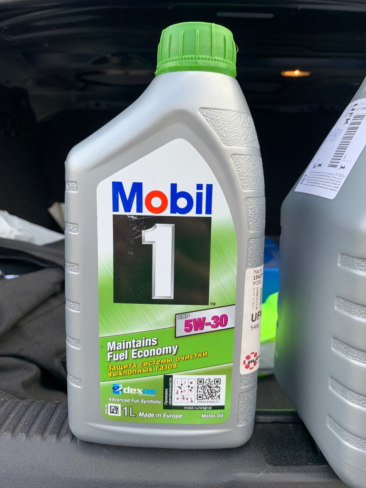

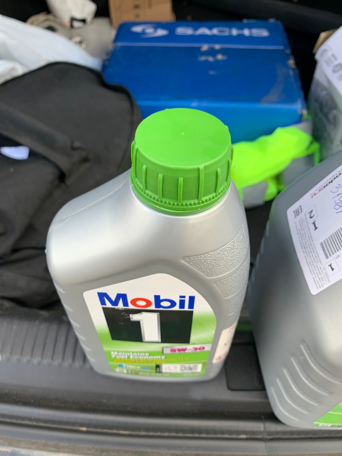

не согласен, не похоже на оригинал. Пробки светлее, канистра 4л корявая между горловиной и ручкой.
