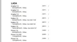

Кстати, на Гранту версии "нищеброд" ставили 11183, самая верхняя в списке не она?
И на Приоры тоже немного ставили, 7-я строчка не она?
Офсайт вот что предлагает:http://www.sogefifilterdivision.com/catalogues/FO/scripts/cat_fich_filtre.php?zone=FR&catalogue=PFX&lang=RU&searchref=&old_marque=ALFA+ROMEO&ref_filtre=LS149&valid=OK&marque=LADA
