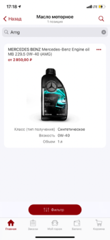

Да, я так и планирую сделать. Смешно, что самое дешевое масло AMG на OZONе, причем от дилера Звезда Столицы по 2400 за литр. В 2 раза дешевле, чем у них самих. Ну и процентов на 10-15% дешевле, чем в Экзисте.
Ни..я себе на него ценник…
