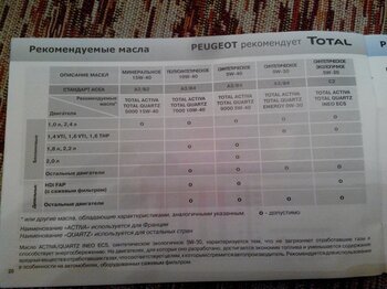

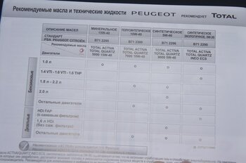

Шиза подтверждаю. Данные скрины согласно мануала... Здесь можно разводить конечно маслосрач к....
Но хотелось бы конкретики :)

Можно руководствоваться мануалом пежо и лить с2
Можно руководствоваться здравым смыслом, и зная что там стоит двигатель от бмв лить лл-01
