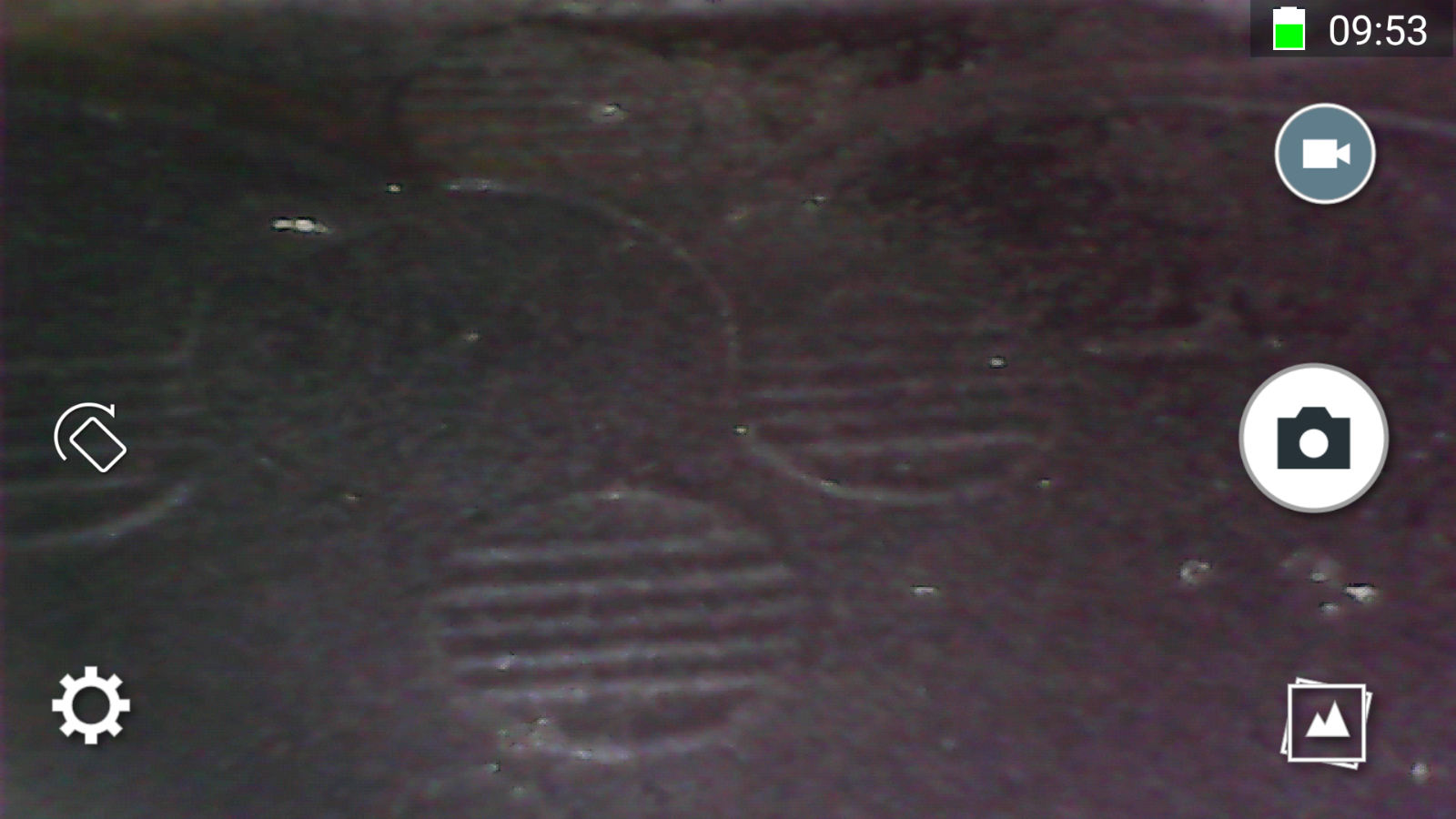

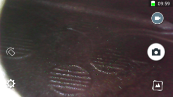

21.08.2021 в 10:28, prv21 сказал:
эндоскопию надо делать, мож на поршнях есть намытости от антифриза - тогда будет понятно про прокладку гбц.
китайской фигнёй залезал, но там мало что видно
