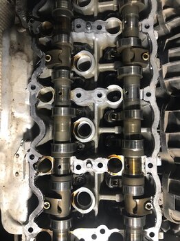

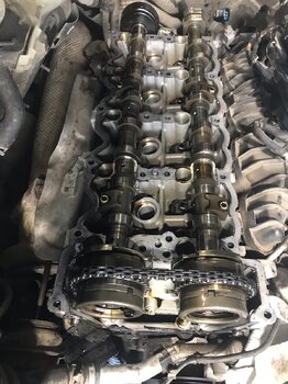

При 5000 оборотах начинали идти газы в расширитель, вскрытие показало что нет резьбы на одном болте правой гбц и на двух болтах левой гбц итог полная разборка двигателя и установка резьбовых вставок (до этого официальный дилер менял цепь со снятием гбц но гарантийный случай не признали так как прошло больше полу года)
Все остальные внутренности двигателя такие же как и гбц чистые, задиров нет, вкладыши как новые, единственное что было это слегка закоксованные маслосъёмные кольца (были подвижными но отверстия в них уже заросли)
В результате чего это могло произойти, не разбирались?

На каком же пробеге менялась цепь?

Болты старые поставили. Кто-то сэкономить решил. По регламенту новые болты,без вариантов. Можно с дилером по бодаться.

Заказ наряд от ОД у меня на руках, в списке запчастей болты ГБЦ есть.
Даже если бы поставили старые ни чего бы не произошло, просто я думаю кто то не соблюдал момент затяжки или угол доворота, вот и кончилась резьба по этому
Возможно, и момент, и угол доворота соблюдали, но на старых болтах, поэтому это не сработало как надо на новых болтах... Наличие чего-то в заказ-наряде совсем не гарантирует достоверность...
П.с. я ничего не доказываю и не спорю, а просто рассуждаю со своей стороны, по своему опыту.
Бумага всё стерпит..
Да полюбас не соблюдали моменты затяжки, часто вижу в сэрвисах как лежат динамометрические ключи затянутые
