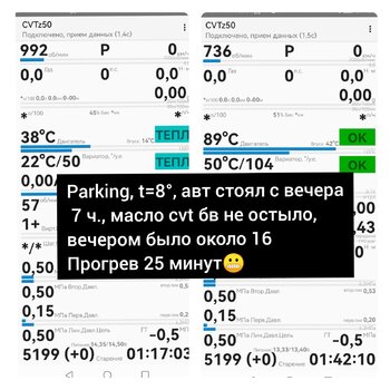

Нижняя температура масла cvt по cvt50z считается оптимальной с 50 градусов.
В конфигурации  хрей
1)h4m +
2)cvt7 +
3)теплообменник, который стоит на обратке большого круга, с т. открытия термостата большого круга 82 и полного открытия 96
Учитывая температуру окр среды 8 градусов, с температурой масла cvt 23 градуса во время  запуска авто (масло не успело остыть до ночи с вечера осенью), время необходимое для прогрева с 23 до 50 составило 25 минут.  Прогрев был в режиме паркинг.
В режиме ручная первая скорость, так и в режиме задняя скорость, и в режиме драйв cvtz50 показывает давление масла в 1,2 вместо 0,5 в режиме нейтраль и паркинга. Масло теоретически должно греться быстрее при более высоких давлениях. Но я ещё не делал замеры. Но буду, скоро зима.
Вот это охре....й под..б со стороны автоваза.
P.s. Ещё в этой связке в пробках без вкл климата масло грелось до 98. Решено было ставить последнюю прошивку от Челябы + ставить вкл 2 скорости вентилятора на 96 (полное открытие термостата) и выключение на 85 (начало открытия термостата 82). Именно в такой конфигурации осенью масло не перегревалось более 88-89 градусов.
Не получилось разобраться в нюансах настойки прошивки на включение первой скорости, алгоритм первой скорости подразумевает только работу по цепи климатической установки, как я понял.
В прошивке h4m очень много пунктов связанных с вкл и выкл вентилятора без описания алгоритма, и прошивщика не стал напрягать, ибо каждое изменение прошивки это 15 минут+деньги.
Именно в режиме без климата греется масло cvt, с климатом с маслом все хорошо. Но лично я не всегда люблю ездить с климатом.
