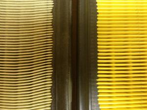

Купил два не оригинальных воздушных фильтра на Toyota Camry 2015, двигатель 6AR-FSE, ASV51
Перед покупкой фоток в интернете не нашел, так что решил выложить, мб кому пригодится. Ощущение что сделаны на одном заводе, может быть отечественном, если учесть что часть запчастей на машину производится в России.
Воздушный фильтр Kujiwa KUB-1521 на коробке код 17801-38011
Воздушный фильтр Kitto A-1521 на коробке код 17801-38010
Изменено пользователем matrix
Взял на пробу пару бюджетных фильтров для сравнения с Mahle, и понял что лучше уж брать махле подороже и менять пореже, чем брать дешевые и менять почаще))

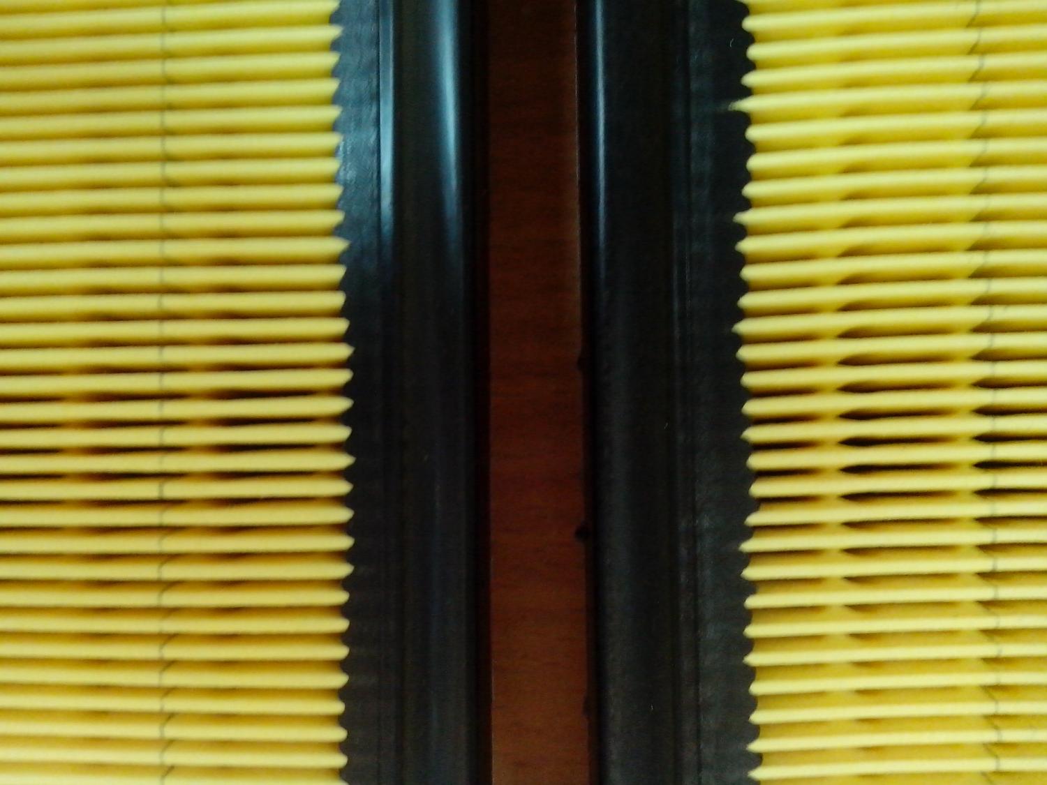

Искал на днях Sakura (Индонезия), для меня цена/качество. Смысла в дорогих не вижу, так как меняю в среднем через 7ткм. Не нашел, решил что будет в последнем магазине, то и куплю. Название резануло слух)), но при рассмотрении оказалось вполне.
В общем мой выбор на лето:

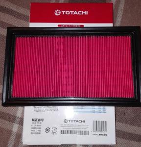

@Миша Алимофф, красный, оранжевый  это не ихний эксклюзив, такого добра валом :) и у других настоящих производителей.
У меня всегда Mann стоял на всех машинах , потому мне дико видеть др цвета

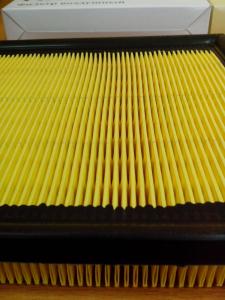

Добавлю фото оригинального фильтра, который сняли на ТО 20тыс.км (не знаю, 10ткм он отьездил, или 20ткм, потому что не знаю, поменял ли его дилер на ТО 10тыс.км)
По виду у фильтра больше складок, а значит больше площадь, на глаз, процентов на тридцать, значит не оригинальный фильтр стоит менять чаще.
Резинка по мягкости такая же, как у не оригинала.
То что на фото есть волны на оригинальном фильтре, возможно они появились в процессе эксплуатации, от влажного воздуха.
