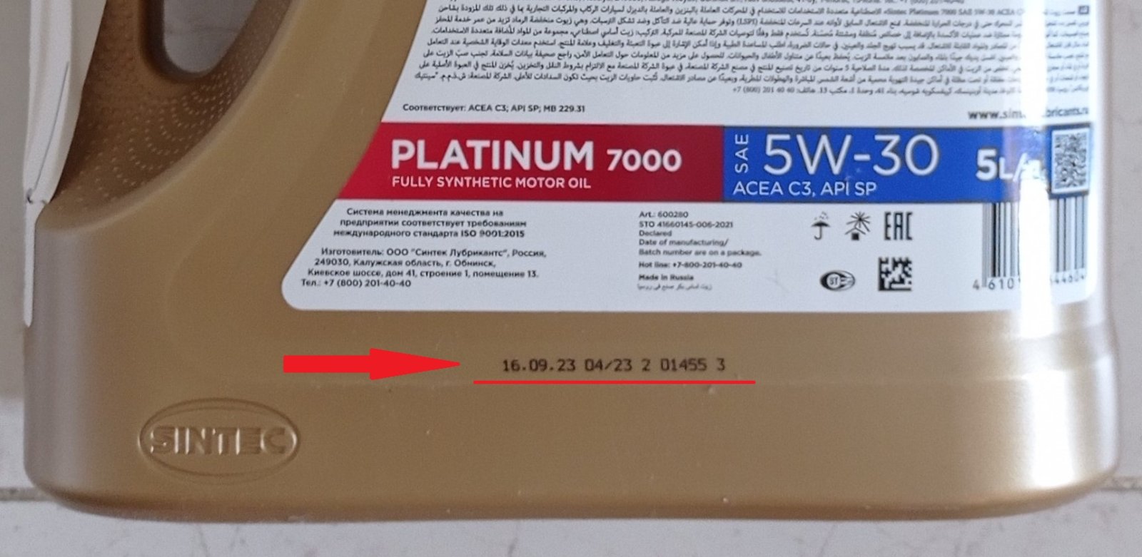

Добрый день! Скажите пожалуйста, менялась ли за последний год рецептура масла Sintec Platinum 7000 5W-30 C3 SP (на фото) после ребрендинга и прекращения выпуска Sintec Platinum 5W-30 C2/C3 SP?.. Или, грубо говоря, масло на фото - оно и есть (и пока будет) масло Sintec Platinum 7000 5W-30 C3 SP в канистрах по 1, 4, 5, 20 и 205 литров, чего его пробовать?.. Или масло Sintec Platinum 7000 5W-30 C3 SP в 5-литровых канистрах отличается составом от остальной фасовки?.. И вообще - оригинальное ли масло на фото? Спасибо.

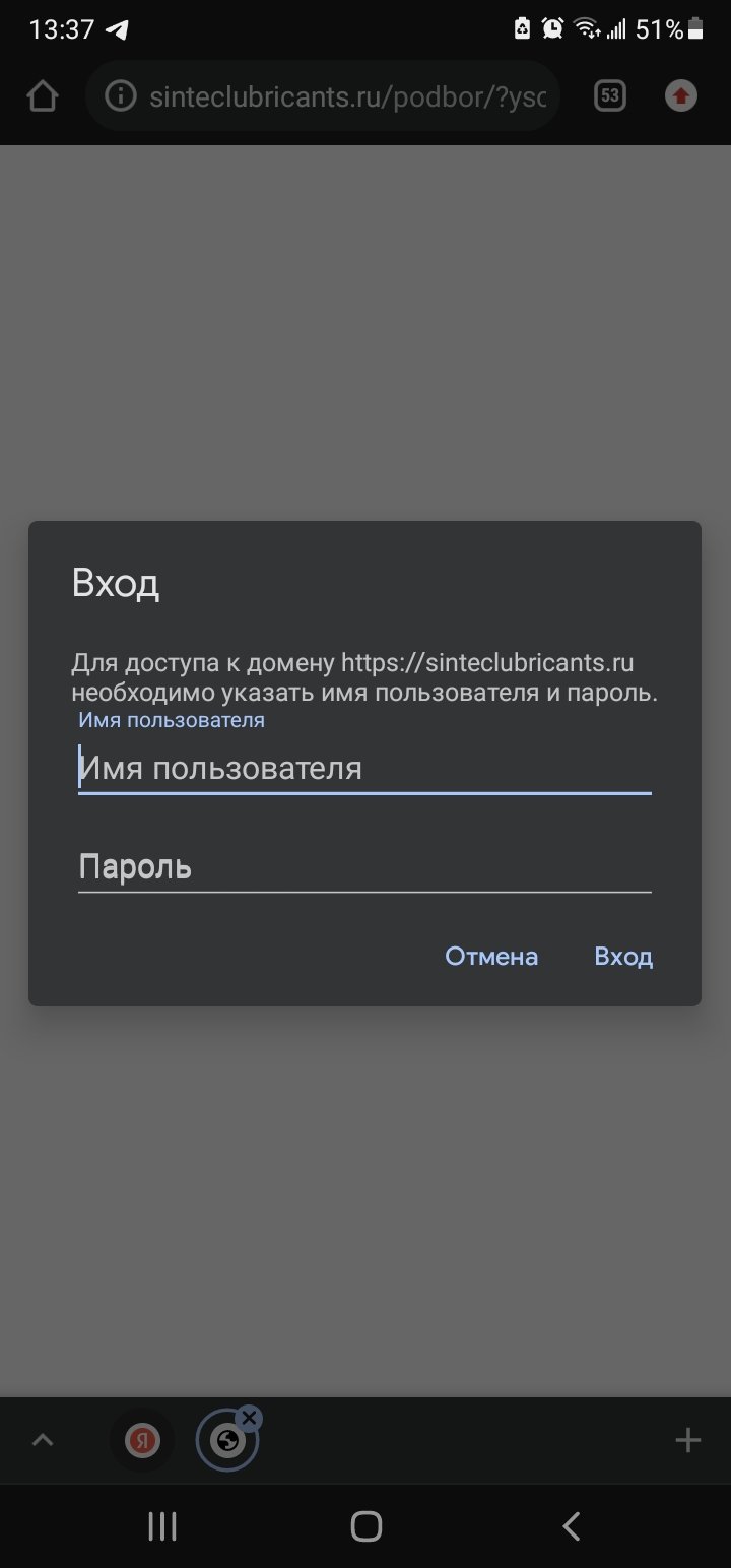

Добрый день, уважаемый представитель.
Сегодня 29.09.24 хотел зайти на ваш сайт, а там появилось требование авторизации.
Сайт для избранных, или все-таки сбой?
Попытка входа на другой сайт также безуспешна.

Рецептура не менялась и по составу не может отличаться в зависимости от фасовки.
SINTEC Lubricants , спасибо. Значит это масло (номер партии, дата) оригинальное, и оно - типичное Sintec Platinum 7000 5W-30 C3 SP?..
