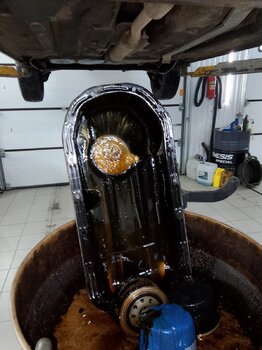

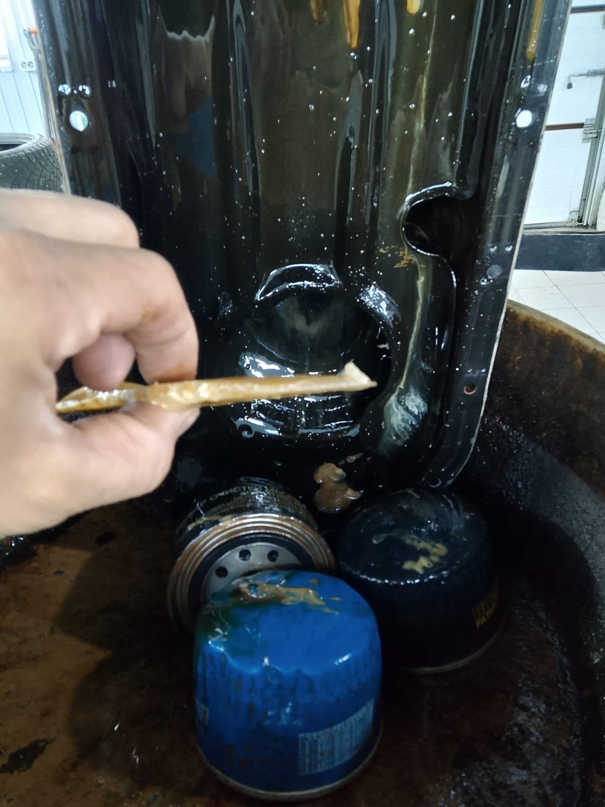

10 декабря 20241 г @ SINTEC Lubricants Добрый день подскажите были ли такие случаи когда масло синтек оригинал во время эксплуатации зимой при коротких поездках разрушалось на фракции типа эмульсии либо же это могло случиться с контрафактной продукцией ?

11 декабря 20241 г vovan1985 Добрый день! Эмульсия в двигателе возникает в холодное время года. В процессе сгорания топлива возникают: энергия (приводящая в движении поршни), углекислый газ и вода в виде пара. В холодное время года, при коротких поездках и постоянно не прогретом до нормальных температур ДВС. Водяной пар, вместе с влагой из окружающей среды конденсируется в ДВС и смешивается с моторным маслом, превращаясь в эмульсию. Помимо вышеперечисленных факторов, на возникновение эмульсии может повлиять неправильная работа ЕГР и топливной системы. Именно поэтому мы советуем в зимнее время полностью прогревать двигатель во время движения и избегать эксплуатации автомобиля только на коротких дистанциях.
