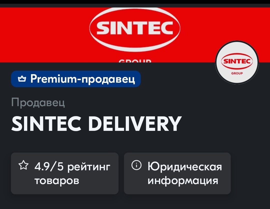

Lexa Добрый день!
Официальный магазин называется Sintec Dlivery.
Арион - магазин дистрибьютора.
