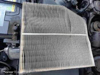

Сравниваю якобы оригинальный Toyota 1780131170 и заменители SIBTEK AF1022, MASUMA MFA1145.
Toyota прошёл 20ткм. Проклеен везде нормально, уплотнитель плотный, единственое, подозрительно грязная бумага на выходе. Складок насчитал 75. Цена вопроса в 2018 году 501руб.
SIBTEK, выглядит не очень, упакован просто в пакетик, но, проклеен без пропусков, складок насчитал 85, садится в короб плотненько, но, уплотнительны контур как бы чуть ниже, чем якобы оригинал, и защелки, как будто, защелкиваются с меньшим усилием. Так что у меня сомнения, требующие снятия корпуса фильтра и изучения вопроса, достаточно ли он там плотно прижат т.к. неплотность приведёт к скорой смерти двигателя. Цена вопроса 162руб.
MASUMA - КРАСАВЧИК. Садится в корпус супер плотно, защёлкиватся с заметым усилием, уплотнительный контур без нареканий, проклеен без нарекани, дополительные усилители от слипания ячеек, ячеек насчитал 78 Цена вопроса 544руб. Его и поставил.
Сибтек готов презентовать на опыты))

Конструктивно я бы выделил Masuma: их фильтр армирован клеевыми швами сверху и снизу, т.е. складки разъезжаться не будут, как на оригинале. Конечно, криминала нет, но неприятно.
А вот по эксплуатационным свойствам я за OE от Denso: какой материал использует Masuma - хз, а про Sibtek я вообще молчу. Ничего сказать не могу, т.к. просто не знаю, а если не знаю, то и смотреть в эту сторону не буду.
Это нормальное явление, если знать законы фильтрации. Фильтры задерживают загрязнения внутри материала. Отсюда на выходе тоже просматривается «запыленность».
