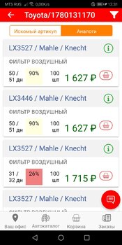

Таки якобы Mahle дороже якобы оригинала в полтора раза
вы  смотрите  цены  подделок OEM и оч завышеных цен на Mahle
