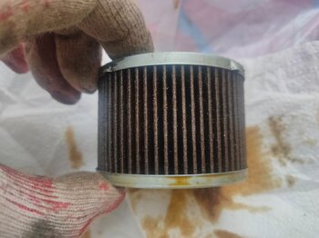

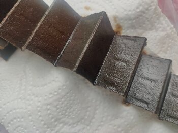

Популярное сообщение Евген48 29 102 Опубликовано: 11 августа 2021 Автор Популярное сообщение Поделиться Опубликовано: 11 августа 2021 Экстрим 0-20 был слит и вот такую картинку я увидел на магнитной пробке, не припомню такого, в уме держим возможный перекат масла. После замены пробег 700км, масло на горячую, обычно такой цвет после 1500-2000км (навскидку), но точно не на 700. Вчера распилил фильтр и прогнал небольшую часть шторы нормальным магнитом, вот что собрал. Ждём анализ отработки. 7 Ссылка на сообщение
elvis 1 012 Опубликовано: 11 августа 2021 Поделиться Опубликовано: 11 августа 2021 Евген 48 , магнитом прошелся по всей шторе, собирал Fe? Я бы не догадался. Ссылка на сообщение
Евген48 29 102 Опубликовано: 11 августа 2021 Автор Поделиться Опубликовано: 11 августа 2021 21 минуту назад, elvis сказал: прошелся по всей шторе 1 час назад, Евген 48 сказал: прогнал небольшую часть шторы нормальным магнитом 22 минуты назад, elvis сказал: собирал Fe? скажем так, какие то конгломераты 1 Ссылка на сообщение
Aleksandr_Urals 182 Опубликовано: 20 августа 2021 Поделиться Опубликовано: 20 августа 2021 У себя в планах, чтобы штору выдержать в банке с "галоша", да ещё и с ультразвуком. А потом собирать магнитом. Ссылка на сообщение
